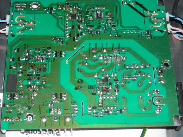

Состав: ШИМ БП - ICE2AS01, ШИМ инвертора - BIT3105, FDS8958A
Матрица: LTM170EU-L01

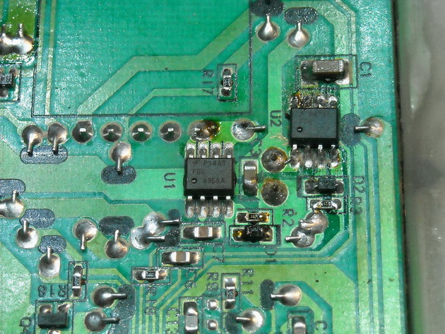

Предисловие: Месяца три назад попал ко мне этот аппарат. Не работала подсветка... Сгорел полностью U2 инвертора FDS8958A. После замены аппарат завелся.
И вот он снова накрылся. И снова U2 инвертора FDS8958A. Только в этот раз выжгло P-канал (исток\сток- КЗ). Заменил. Включил без ламп. Завелся. Промерял напряжения.
Выкл.: 12.5, 4.9, GND, 0, 2.5
Вкл. : 14, 4.8, GND, 3.5, 2.5
Подключил лампы. Включил. Экран "зажегся" на пару секунд и потух.
Индикатор замигал... Проверил U2, снова пробило P-канал...
Проверил вторичку трансов. Одинаковая (1.1кОм) D1, D2, D4 в норме.
В сервисе этой части схемы я не нашел... Прикладываю фотки.
С напругой 12в так и должно быть? У кого-нибудь встречалось подобное? Не хотелось бы повторения... FDS дорогая. рёв в три ручья

а какой смысл их пропаивать? Это как минералку пить, когда желудок отпал. Моники эти уже года три как не выпускают, так что ему уже года три. Так что такие ремонты нрадо начинать с замены конденсаторов. В этом монике электролиты никогда не взрываются, но греются так, что с них оболочки плавятся. В инверторе на FDS8958A проверь мелкий диод он на 3 и 4 ноге висит. Его часто пробивает

При исследовании осциллографом была выявлена пульсация по 5 вольтам...
Пульсацию устранил заменой емкости 470mF по 5 вольтам, заменил FDS на IRF7343.

не совсем удачная замена. Лучше всего там работает AO4606 или IRF7319. и менять надо оба а не один.
