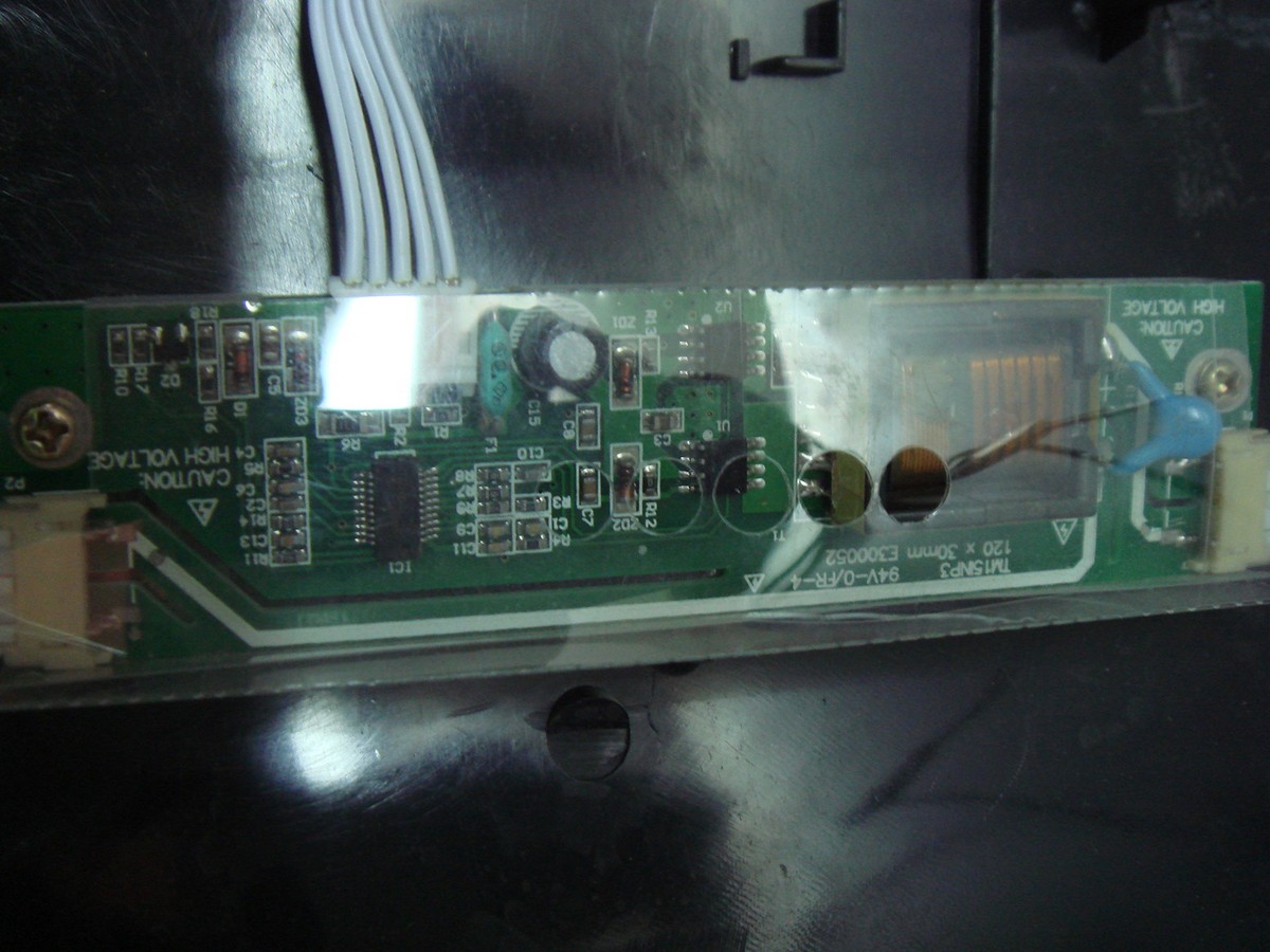

Доброго дня. попался монитор Prestigio P171 шасси Fip1704Q Rev.B2. проблема такая. Начал включаться через раз. с раза 5 нажатия кнопки power запускается и работает. Разобрал его. вздутых конденсаторов нет, все ровные. но по замерам высохли. Заменил все. включил. изображение появилось - работает. собрал в корпус, включаю. Диод загорается и горит, изображение появляется на миг и пропадает, но диод продолжает гореть зеленым. замерил напряжения с выхода бп в выключенном состоянии: на 12В-11.9, 5В-4,9, 5В-4,9. Во включенном: 12В-14,3. 5В - 4,9.
Стоят транзисторные сборки 4542 -позвонил их по 12В линии. Сопротивление на затворе G1-бесконечность, G2 - 19кОм. доп.вопрос по этим сборкам: на затворах G1,G2 одинаковое должно быть сопротивление?
Сильно прошу не ругать, любой помощи буду очень рад.

Полевые транзисторы с изолированным затвором. Должна быть бесконечность. Но на месте меряются другие детали. Верхнее плечо и нижнее реализованы несколько по разному. Достоверно можно проверить только отпаянный полевик.

т.е отпаять и прозвонить как обычный транзистор? а то что разные сопротивления по затворам- это норм?

redl, Да но не всегда они тебе покажут шо ты хочешь подшучивать, дразнить подкинь лампы и посмотри транс-сы.
Lenchik, Возьми в самцах да и других меряешь как будто норма а заменил пару и всё пучком улыбка

трансы и лампы в норме. грешу на эти сборки. поменяю их на irf7319

redl, Да часто в них из за хреновых конденсаторов ключи вылетают я их всегда парой меняю.
Брал в последнее время IRF7389.

В самсунгах часто сборки вылетают именно после замены конденсаторов. Видать они уже слегка поддохли при вздувшихся конденсаторах. Меняешь конденсаторы, включаешь, и ключи в сборках пробиваются накоротко.

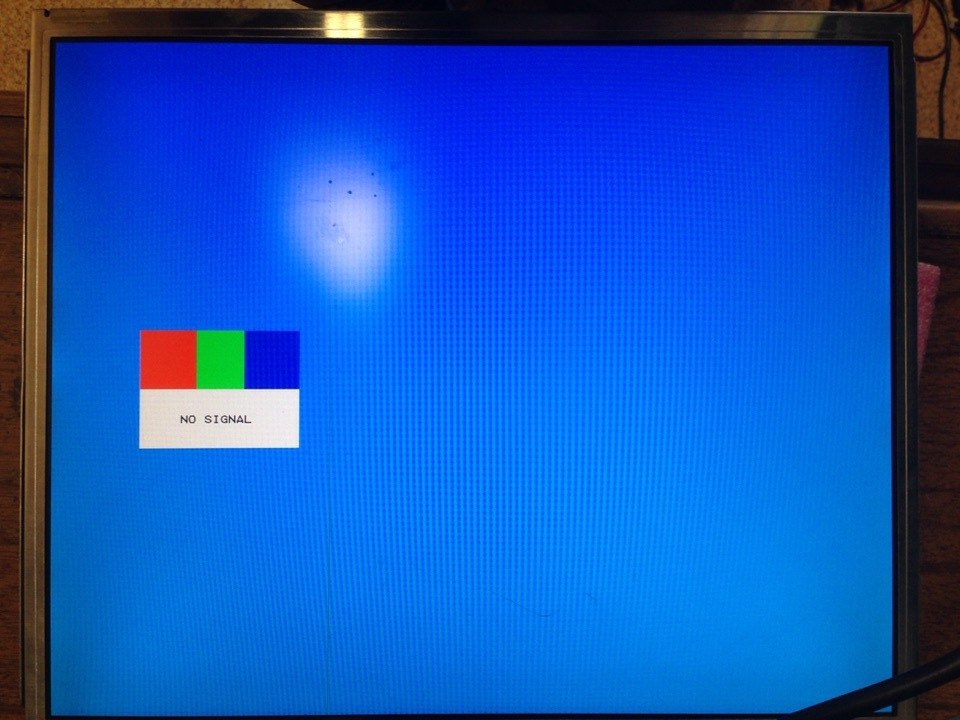

Lenchik, SASHATOD, поменял конденсаторы, но один просмотрел, был около трансов. сейчас завелся. не выключается. но есть еще момент, присутствует полоса зеленая вертикальная на экране, не знаю что это, проблемы с матрицей или же с платой матрицы? фото прикладываю

redl, Точнее посередине так 33-100 мкф улыбка
Смотри шлеф на стекло от тикона.

SASHATOD, нет) там стоял 470/25 улыбка. шлейф от платы матрицы на стекло?

Смотри внимательно это ты шо то начудил когда шлейфы вытаскивал.

SASHATOD, шлейф от МБ матрицы проверил, он в порядке.

redl, Ты матрицу разбирал?

нет, вообще не трогал дешифратор.

redl, Был не давно такой аппарат, сами клиенты разбирали и повредили шлейф на стекло.
Сними тикон и посмотри нет ли там окиси.

SASHATOD, хорошо, спасибо) сейчас посмотрю. самое главное не понятно, клиенты жаловались на то что плохо включается, а про полосу ни слова.
