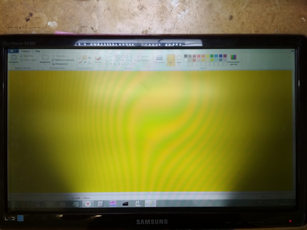

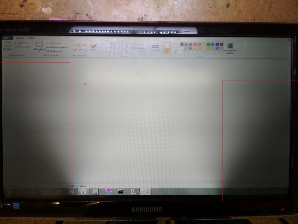

Всем привет, на мониторе Samsung S22A350H появились пятна на матрице, при работе через некоторое время пропадают. Хотел бы узнать это проблема в матрице или с блоком питания проблема. Напряжение led1-4
,69
26,2
2,9
26,3
На фото выглядит ужасно, а в реальности такое слегка затемнение, но через пятна видно изо без особых искажений.

Светодиоды в матрице накрылись, надо разбирать и менять.

Похоже на сдыхающие светодиоды. Диагностируется без проблем заменой каналов (за счёт перетыкания ламелек в разъёме).

Каналы перевернул - та же картина, скрин не сделал, т.к не удобно фотать. Ну значит все решено - проблема в диодах.
