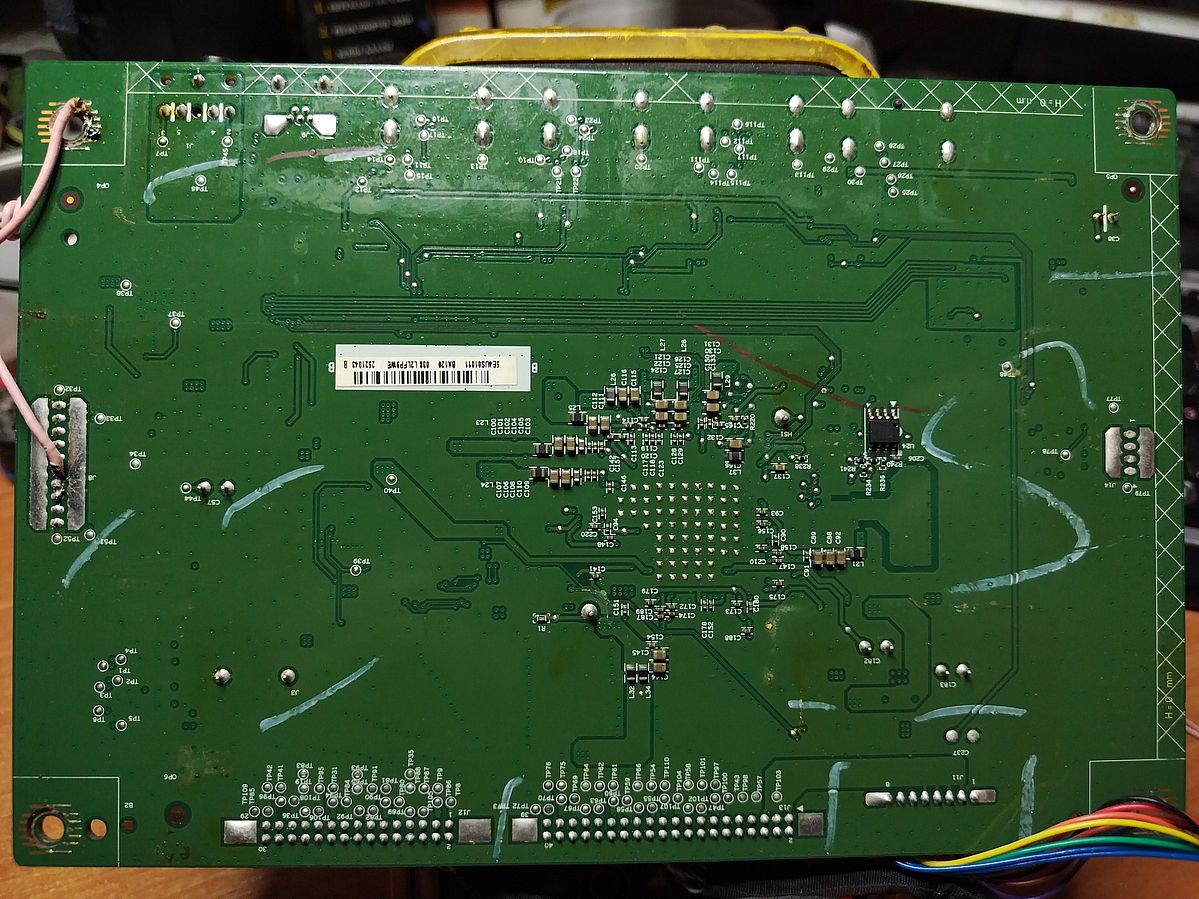

Rev. 00-120-BA
P/N 9H.LJPLB.QBE
Main 4H.4US01.A00
CPU Под радиатором
Матрица M240HW01 V8
Flash MX25L1606EM2I-12G
Принесли монитор с отсутствием вывода по всем входам: 3xHDMI+DP. Монитор включается, показывает заставку, потом выводит сообщение об отсутствии сигнала.
Заставка есть, вывод сообщения об отсутствующем сигнале есть, а меню вывести и выбрать нужный вход нет возможности.
Звуковая реакция на нажатие кнопок есть. Так же, при входе в сервисное меню, путём зажатия кнопки джойстика и кнопки включения, к активации подсветки добавляется только мигание светодиода индикации питания с переключением цвета с белого на оранжевый, а ИЗО нет.
К компу подключаю два монитора, вспомогательный по VGA и этот через HDMI. В ОС оба монитора присутствуют и оба активны, но на этом мониторе активна только подсветка, а ИЗО нет. EDID считывается.
00,FF,FF,FF,FF,FF,FF,00,09,D1,80,7F,01,01,01,01,26,1E,01,03,80,35,1E,78,2E,C8,95,A2,56,51,A2,27,
0E,50,54,A5,6B,80,D1,C0,81,C0,D1,E8,81,80,A9,C0,B3,00,81,BC,61,7C,02,3A,80,18,71,38,2D,40,58,2C,
45,00,13,2B,21,00,00,1E,00,00,00,FF,00,xx,xx,xx,xx,xx,xx,xx,xx,xx,xx,xx,xx,xx,00,00,00,FD,00,28,
90,1E,A7,22,00,0A,20,20,20,20,20,20,00,00,00,FC,00,5A,4F,57,49,45,20,58,4C,20,4C,43,44,0A,01,EB,
02,03,26,F1,4E,90,05,04,03,02,01,11,12,13,3F,06,40,1F,20,E2,00,CF,23,09,07,07,83,01,00,00,67,03,
0C,00,30,00,00,44,FC,7E,80,88,70,38,12,40,18,20,35,00,13,2B,21,00,00,1E,9F,6F,00,F4,51,00,5C,40,
6C,8E,37,00,13,2B,21,00,00,1C,C9,36,00,A0,40,00,37,30,30,20,34,00,13,2B,21,00,00,1A,86,6F,80,A0,
70,38,40,40,30,20,35,00,13,2B,21,00,00,1A,00,00,00,00,00,00,00,00,00,00,00,00,00,00,00,00,00,25
