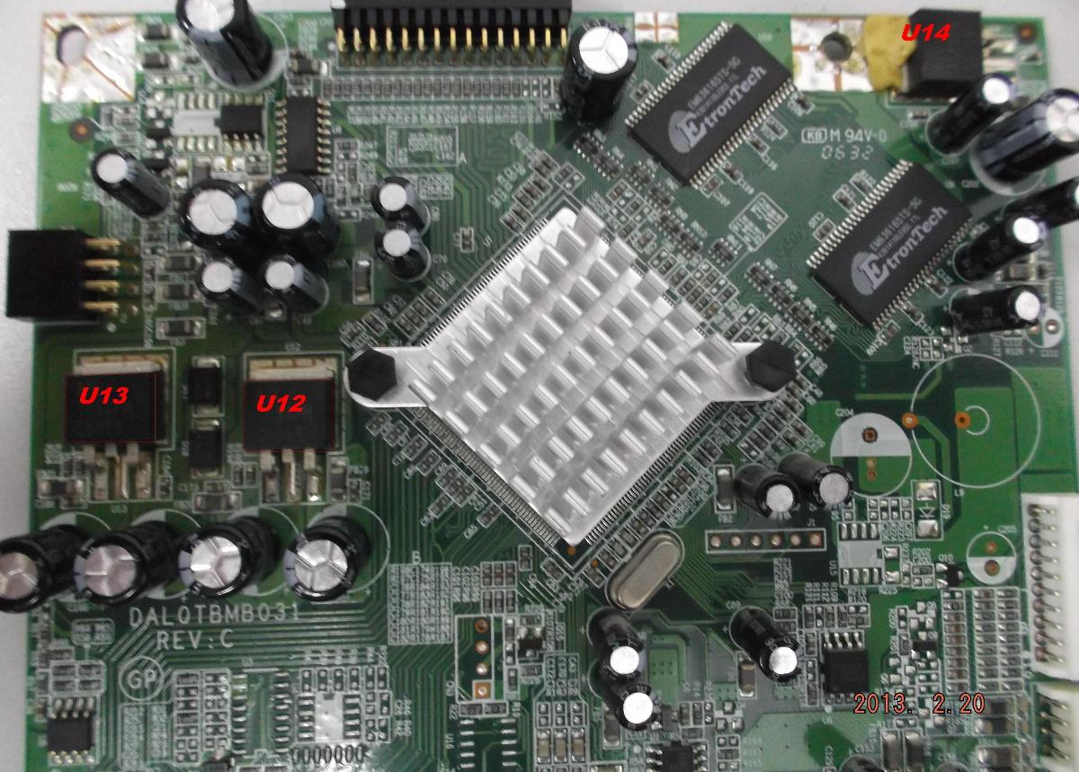

Неисправность: Не включается. Никакой реакции на кнопку включения, и замыкания контактов на включение(power+gnd)
Блок Питания - fsp112-3f01.Блок Управления - DALOTBMB031
Блок питания: есть 5В, Земля, сигнальная линия, 12В.
При замыкании +5 на сигнальную линию появляются и 12 вольт.
Делаю вывод, что с блоком питания всё хорошо.
В Блоке Управления на "кнопках" 3,19вольт. На доп. плате кнопка включения работает нормально. т.е. замыкает при нажатии.
Кондёры 330мкф 16вольт на Блоке Управления заменены 8 шт.
На ногах стабилизаторов(aic 1084pm) U12,U14 на входе 5 вольт на выходе 2,1. на U13 на входе 3,5в. на выходе 0,5в.
Какие варианты? Где неисправность?

psixoz, Так ты же сам ответил на свой вопрос.
Пройдись по цепям U13 если я правильно понял это 1.8в таки да?

по каким цепям? у него на входе 3,5в, на выходе 0,5в.
дело в том что нет даташитов на этот стабилизатор. может быть это впорядке вещей что именно на U13 входное напряжение 3,5в. в этой схеме.
Есть ньюанс. Когда подаётся 12 вольт - при замыкании контактов +5в и сигнальной линии. то напряжение входное и выходное на стабилизаторах не меняется. что есть 12в что нет.это нормально?

psixoz, Блин скачай даташит на свой проц и увидишь чем он запитывается.
А ты как думаешь если на входе стабилизатора есть 3.5в хоть там должно быть 3.3в.
То на выходе должно шо то быть аль нет?

какую пищу дали? я не увидел дельного предложения или точного высказвания вы говорите что скорее всего Стабилизатор неисправен? или что?. Если речь про U13 то 3,5 заходят правильно. вот сколько должно выходить не известно.
надо понимать что стабилизатор это силовой элемент. если сгорит выходной транзистор то это вроде как должно быть заметно. он посереет, почернеет и т.д.
ДОБАВЛЕНО 21/02/2013 13:22
http://www.alldatasheet.com/datasheet-pdf/pdf/54861/AIC/AIC1084.html
нашёл даташит на стабилизатор. может это прояснит ситуацию

psixoz, Скачиваете "Инструкцию по ремонту", на стр.49 упомянутые Вами стабилизаторы. заниженное напряжение на выходе U13 может быть вызвана чем угодно начиная от банально "потёкшего" керамического конденсатора в SMD корпусе, грязного кремния приведшего к быстрой деградации IC стабилизатора и заканчивая "сдохшим" скалером.

gavs спасибо за инструкцию. очень к стати пришлась. там как раз описан механизм проверки если нет включения. на u12 и на u13 напруга есть соотвественно 3.3 и 1.8 как и должно быть. стабилизаторы исправны.
дошёл до момента проверить кварцевый резонатор Х1 на наличие частоты 14.318. 3.3 вольта там есть а вот частоты 14.318 нет. собственно осцилографф показывает что нет вообще генерации частоты никакой.вилы

psixoz, Надеюсь что смотрели щупом с делителем - просто экранированный провод имеет огромную собственную ёмкость со всеми вытекающими из этого последствиями. Попробуйте просто прогреть конденсаторы 22pF и поставить резистор в несколько мегаОм параллельно кварцу - нередко помогает. В конце концов кварц на 14,318 ставился на все "мамки" начиная с 286, так что дефицитом не является. Собственно кондючки можно найти там-же.

Я кварц уже поменял, с другим тоже самое, не запускается видимо микросхема gm5861h-lf
Я где то читал в коментах что кто-то к нему как то цеплялся забил все значения еепрома FF. и типа всё заработало. Но тут не понятно насколько это реально и уже где бы найти программатор)))

psixoz, С неработающем генератором скалеру всёравно, что содержится в памяти - он оттуда ничего прочесть не сможет. Конденсаторы менялись? Резистор параллельно кварцу ставился?

Прежде чем забивать в ЕЕPROMку FF - сохрани её содержимое. Иначе... ходу обратно не будет.
Но сперва разберись с питанием скалера. Почему у тебя питание подсаживает и генератор не работает?

я так понимаю просто не происходит запуска микросхемы-u7, которая gm5681h-lf. вот почему она не запускается это вопрос.

Сообщение #20 От 25/02/2013 12:52 цитата
