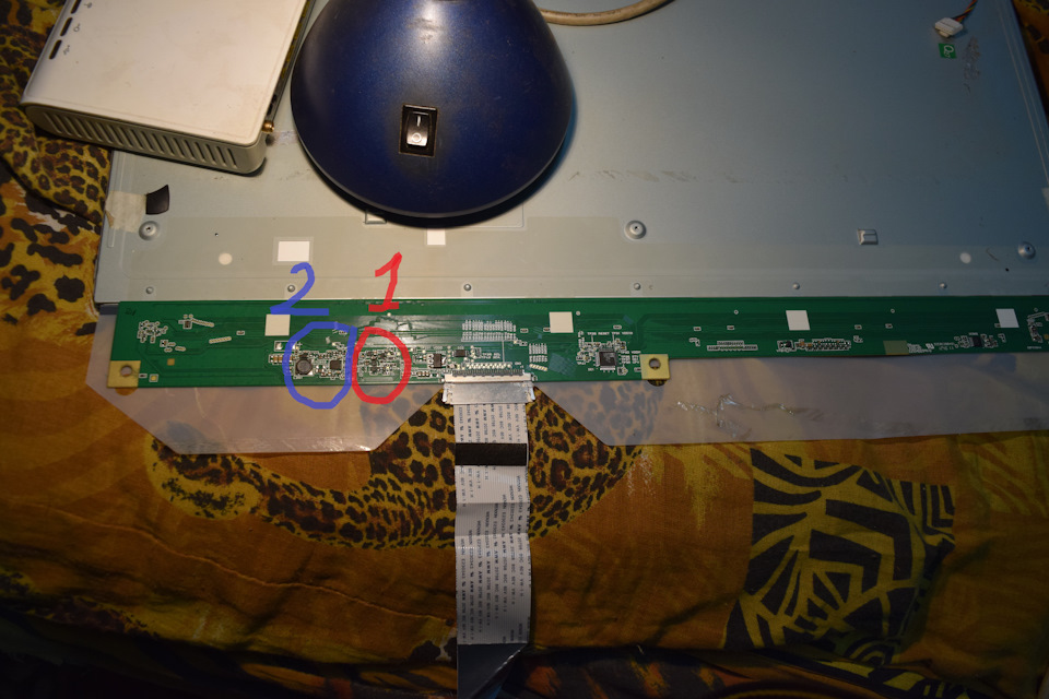

Всем привет!
Есть монитор AOC e2250swnk, проблема такая, как только нагревается плата матрицы, весь экран с права налево как волной заливает белым.
Время работы зависит от температуры. Например летом, первого запуска хватает приметно на минуту, и если выключить и включить, изображение появляется на 10-20 секунд. На холоде может вообще не выключаться и работать неделями.
Выяснил методом тыка, что дело в плате матрицы, при нагреве определенных участков экран заливает сразу, если остужать эти области, то какая бы внешняя температура не была, он не "зальется" и работать может так же неделями.
Предохранитель прозванивался как рабочий, но я его замкнул на всякий случай, и после этого, при нагреве зоны 1, заливать белым перестало.
После стал локально нагревать зону 2, поэлементно эффекта ни какого нет, прижимал пальцем кусками, выяснил, что если касаться зоны обведенной кружком в зоне 2, то изображение "заливает".
Где и что смотреть по напряжениям не знаю, схемы платы нет, на ней написано runtk0001zbpn . Названия деталек каких скажете напишу, все читается, напряжения проверю.

tektr
Сообщения: 9
Сообщение #2 От 27/02/2018 18:54 цитата
EFIM71 писал:
Где и что смотреть по напряжениям не знаю, ...., напряжения проверю.
Так вот и надо проверять напряжения в контрольных точках когда всё работает и когда заливает белым, смотреть как работает преобразователь, смотреть обвязку - может кондёр какой текёт, да и сама м/сх под подозрением, пропаять феном (используя качественный флюс)
А напряжение на точках у всех мониторов одинаковое? я по нему конкретно ничего не нашел. Сама микросхема это черный квадратик? Конденсаторы померить на утечку, нужен esr метр, просто мультиметром не посмотришь?
Пропаивал всю эту часть где 1 и 2, тоже самое.

ДОБАВЛЕНО 28/02/2018 14:08
Напряжения
veeg (оба) - -6.10 при белении 0
vddd - 3.2 при белении 2.9
vddg -31.3 при белении 1.8
vddio - 3.2 при белении 2.8
vddm - 3.2 при белении 2.8

на первом фото чип в корпусе tsop на нем случаем маркировка не AOC?
EFIM71
Сообщения: 20
Сообщение #7 От 28/02/2018 19:20 цитата
Primary писал:
Если речь о той у которой много ножек
mst7346f-lf
aqax787zd
1237s
Так с верху вниз написано

EFIM71,
MST7346F-LF - микросхема T-CON.
А можно писать всётаки более определённо:
IC201 - надписи на корпусе (часом не 1117-3.3 ?), напряжения на выводах (их всего три);
IC202 - надписи на корпусе (часом не BD8184MUV);
Матрица - TPM215HW01?

gavs писал:
EFIM71,
Да, 1117-3.3 (или 33) , когда работает средний 3.28 на обоих, когда побелеет также
крайний когда работает 4.8, когда побелеет 5.04
Надпись на корпусе просто D8184, но это вроде одно и то же, что и BD8184MUV
а где это написано на матрице? На плате runtk0001zbpn. на корпусе матрицы выбито V-7556-510-20 и ниже 121116 (это не дата). На наклейке со штрихкодом bc215dat03a0001w

EFIM71 писал:
Напряжения
EFIM71 писал:
Одно противоречит другому: Согласно Вашей фотографии VDDD (TP201) как раз соединяется со средним выводом 1117 через резистор с нулевым сопротивлением.

[quote="gavs"]
EFIM71 писал:
может вчера пропаивал, что то припаялось? менял эту деталь, ставил просто с надписью 1117 без 33, с ней черный экран, но все равно белеет, и на средней ноге 1 с чем то вольт

На квадратик, который d8184 есть даташиты, в них нарисована схема обвязки его, так вот, она обязательно будет такая же всегда, или производитель может по своему сделать? там просто указаны все номиналы конденсаторов, резисторов, дросселя, и прочих непонятных деталек. Вроде как после нагрева зоны рядом с ним все белеет.

Вот тут http://html.alldatasheet.com/html-pdf/447841/ROHM/BD8184MUV/1450/14/BD8184MUV.html расписаны показания элементов для В8184 (то же самое что и BD), они такие же должны быть, или могут быть другие?[/img]
1. если его прозванивать на включенном, заливает белым, отпускаешь щуп, изображение появляется
2. если + щуп на +, а - на -, белеет, гудит дроссель в момнт гудения, если щупы поменять местами, звенит как короткое. на выключенном не коротит.
3. если прозванивать, белеет, гудит дроссель в момент беления. если просто прозванивать, ни каких показаний в обе стороны не показывает
может это в какое то правильное русло направит
