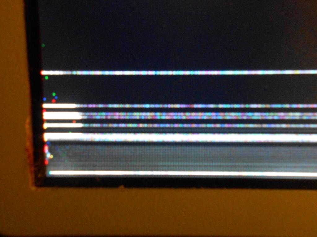

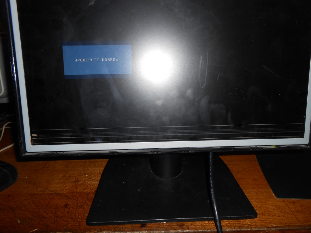

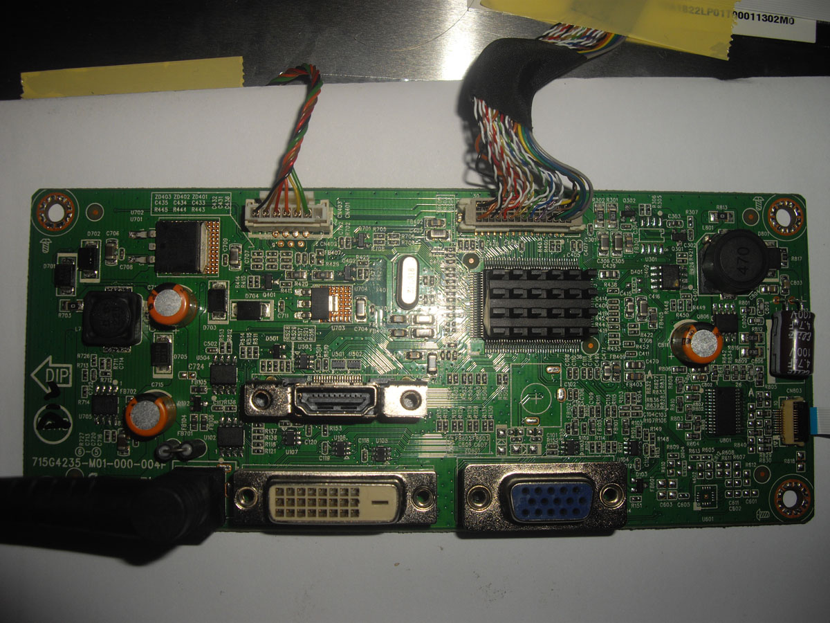

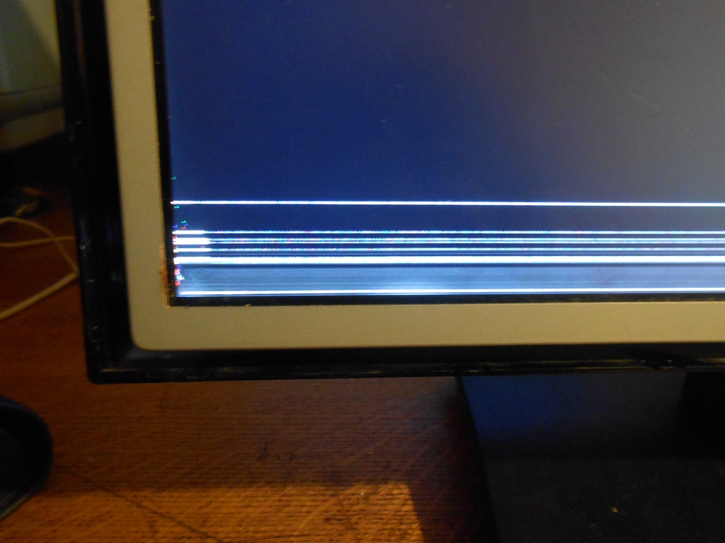

монитор длительное время не использовался,после включения появилась полоса(полосы),при подключении к пк под полосами видна панель пуск,прилагаю фото,проверил на 2х компьютерах,дефект видеокарты исключён,визуально все электронные компоненты без повреждений,кондёры не вздуты и тд,вопрос,возможен ли ремонт, если да то какие простейшие манипуляции для начала могут помочь(прижать шлейфы,пропаять и пр) или матрицу на помойку?

Откроешь панель,удивишься в самом низу драйвер строк в ауте.

Судя по следам ржавчины напротив полосок это - помойка. Не любят LCD-панели воду. А ещё больше они не любят "патентованные средства" для протирки экрана.

soundaction, Это действительно помойка. После попадения воды (или чего-то ещё) начал "отгнивать" драйвер строк. Причём уже началась разгерметизация самой матрицы. Это не починят даже на заводе.

Ну в морг значит в морг.Спасибо.
