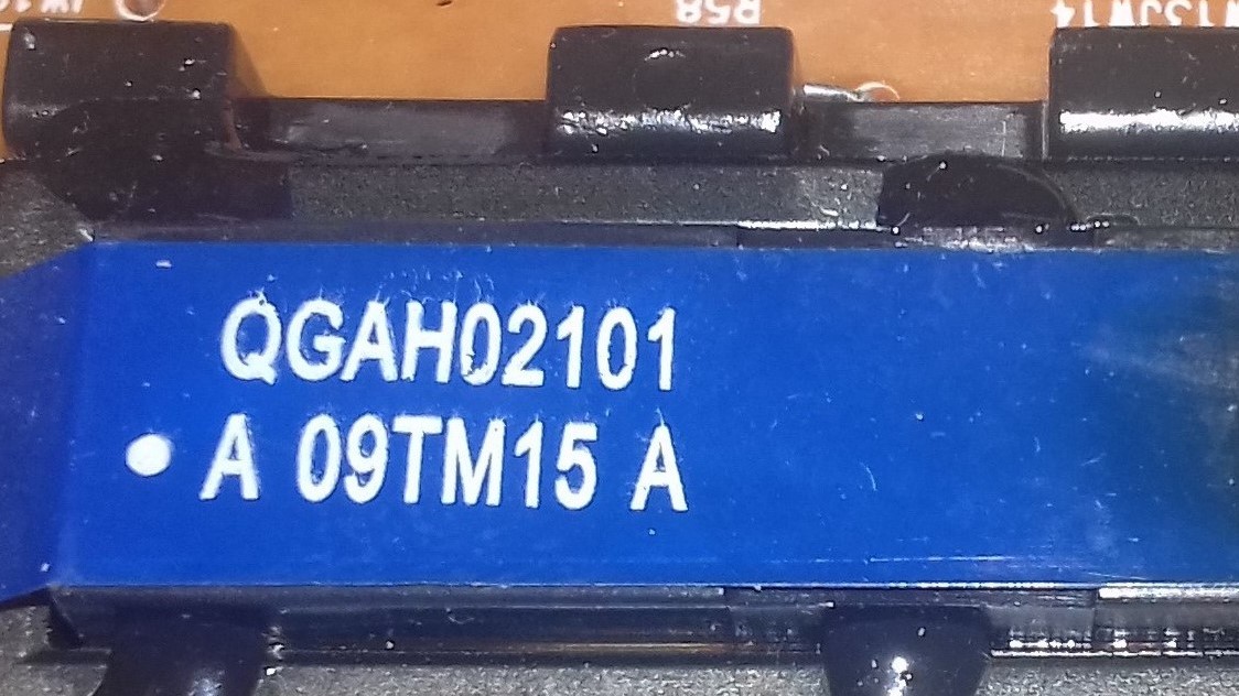

Помогите подобрать трансформатор инвертора. Искал в инете подобную марку. Нет вообще. Транс QGAH02101 A09TM15A
  (3).jpg  193.89 КБ  Скачано: 669 раз(а)
  .jpg  138.17 КБ  Скачано: 532 раз(а)
  (4).jpg  111.59 КБ  Скачано: 531 раз(а)

Валерий111, А зачем и шо с трансом?
Валерий111
Сообщения: 10
Сообщение #3 От 25/06/2017 19:56 цитата
Он греется и воняет, при этом нижняя лампа светит хуже, очень заметно на мониторе. Носили в мастерскую, думали сгорела лампа, а оказалось, что транс. Ремонтировать не смогли, так как не нашли трансформатор. Обрати внимание на фото видно, что подгоревший.

Валерий111, Во первых нужно замерить хоть сопротивление вторичек.
Не помню но кажется я такой менял,нуна пачматреть.

Сейчас попробую фотку транса перезалить или добавить. Там видно, что он подгоревший
ДОБАВЛЕНО 25/06/2017 20:11
добавил фотку, там видно вторую половину транса. Форум не дает заливать большие фотки. Сорри

Вот нашёл менял QGAH02115 09TM51F на 91429, ну шо у вас мастеров нима? недовольство, огорчение
Нужно присмотреться к TMS91429CT,TMS92515CT,TM-1017 и тд.

QGAH02101 A09TM48A подойдет?

Сообщение #20 От 26/06/2017 17:03 цитата
Срезать дохлую вторичку. Повесить на живую одну лампу сверху вторую снизу. Выкрутить яркость до упора. Отключить защиту. Профит. Это раз транс найти нет возможности
