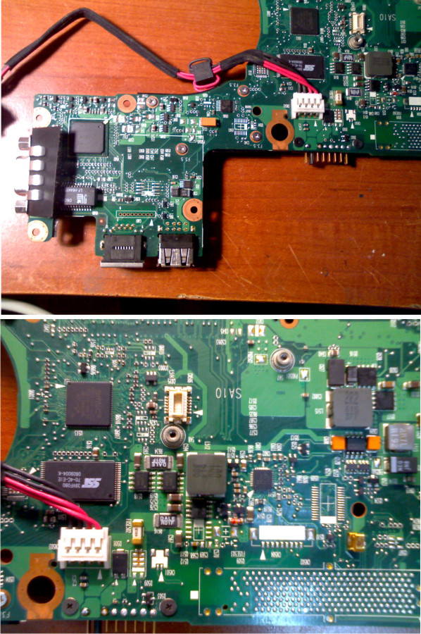

Выложи пока фото.
Что то прояснится.
НОУТБУК Toshiba Satellite A300D-11V
нашёл причину смд кондёр PC104 коротил там их 2 стоит на фото показано
Проверь их.

Сообщение #44 От 04/10/2010 12:41 цитата
вот изо
  01.jpg  250.78 КБ  Скачано: 2565 раз(а)
Marko2007
Сообщения: 1308
Marko2007
Сообщение #45 От 04/10/2010 20:29 цитата
В округе все напруги проверил?
Я вижу 2 смд кондера.Они должны 10 мкф на 25.

Inventec San Antonio 10 - какая инфа нужна? что за зарядку отвечает? BQ24721 меняю в профилактических целях, а в каком месте затык - ну у кого на столе ноут и приборы?

Попробуй пропаять (заменить) мультях KBC1122.

Вот и у меня такой же бук с таким же траблом - вырубается ровно через минуту. Вот что у далось раскопать: сигнал отключения выдает ЮМ по линиям: SLP_S3#_3R и SLP_S5#_3R. Не ясно это или сам мост чудит, или есть то, что заставляет мост отключать эти сигналы. Попробую биос перешить, результат напишу.

к сожалению не на чем прошить, вернее есть программатор но нет подходящей панельки, там флэшка хитрая SST 39VF080 на 1мб. Запостил параллельно тему на notebook1, пока никто ничего толкового не ответил.
