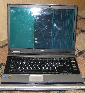

Добрый день.Опишу кратко проблему. У меня выпал ноутбук из рук,врезультате на дисплее появился полосатый фон и невидно рабочий стол.Все остальное работает

prilogaju foto

Менять матрицу

Матрица не находится на плате - экран и есть матрица. С такого угла плохо видно, возможно, что просто выскочил шлейф из матрицы - тогда повезло. Если не повезло - то 250-400 долларов.

Возможно, что проблема с экраном - только частичная. Очень часто при ударе плата получает внутренние трещины, кроме того возможно отрывание мостов по краям вместе с подводящими дорожками. При этом его поведение непредсказуемо. И чаще всего - не ремонтируется, только замена материнской платы. А менять и материнку и матрицу - дороже чем купить новый ноут.
