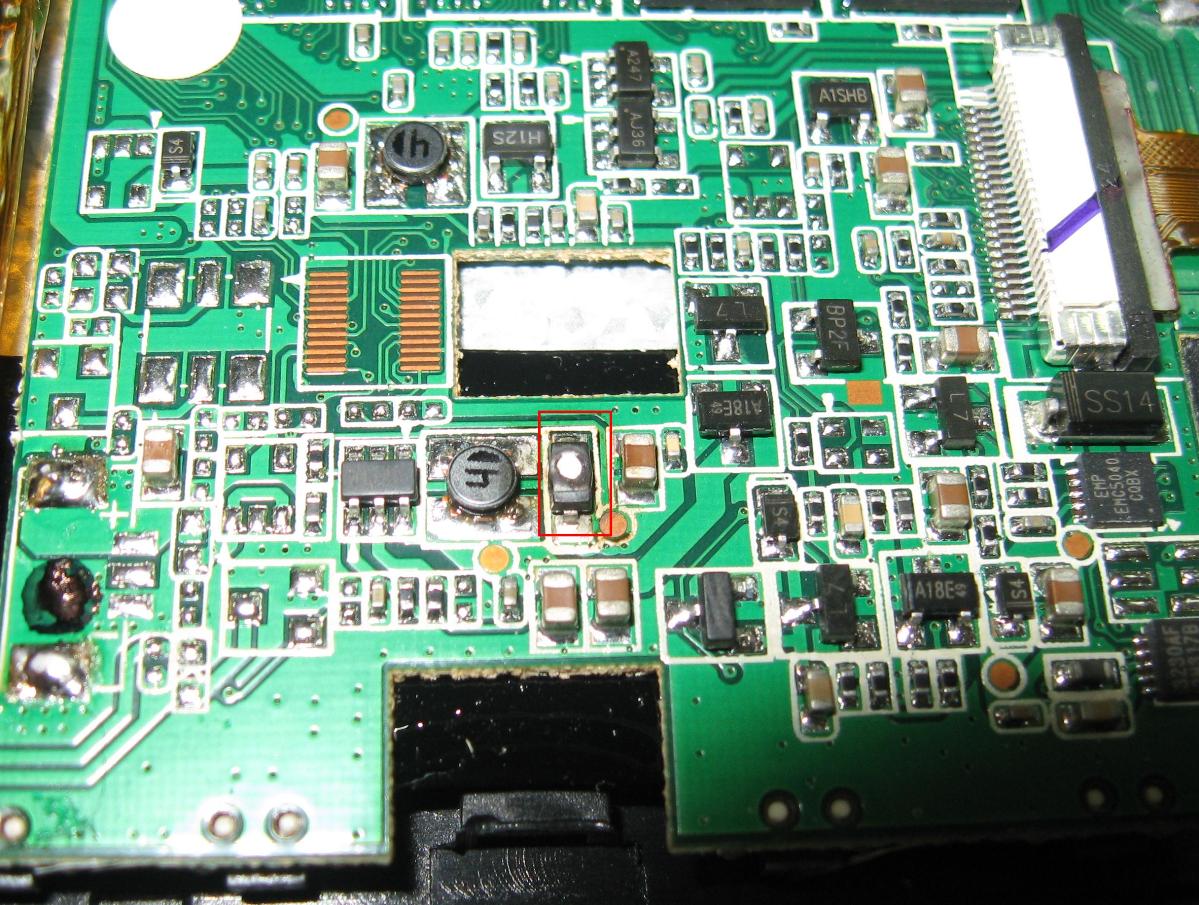

Имеется китайский планшет Ноунейм. Не заряжается ни зарядкой, ни USB. Вскрытие показало прострел элемента схемы. Схемы, конечно же не имеется. Фото прилагаю.
Помогите опознать элемент по косвенным признакам, чтобы заменить чем-нибудь сподручным улыбка

Диод наверное был. Скорей всего с барьером Шоттки.

Может и диод.... Зарядник на базе контроллера EMC5040(схемс ниже) . Пошукал по форумам китайских планшетов - у многих накрывается именно контроллер. Решил не ломать голову и сделать внешнюю зарядку, а концы от батареи вывести в разъем питания.
Хотя, если есть идеи получше - с удовольствием бы реализовал. Тока времени не особо, поэтому приветствуется попроще... голливудская улыбка

Очень похоже на диод Шотки - S4.
Вообще да - это болезнь. Если бы навешивали внешний полевик, то таких бы проблем небыло (имхо)

Все таки вывел контакты батареи на разъем питания. А штекер от блока питания впаял на плюс и минус LCD universal charger (1500mA) того же китайского разлива.
В итоге: полный заряд планшета за 6 часов. Все работает, зарядка через тот же разъем, клиент доволен смех
