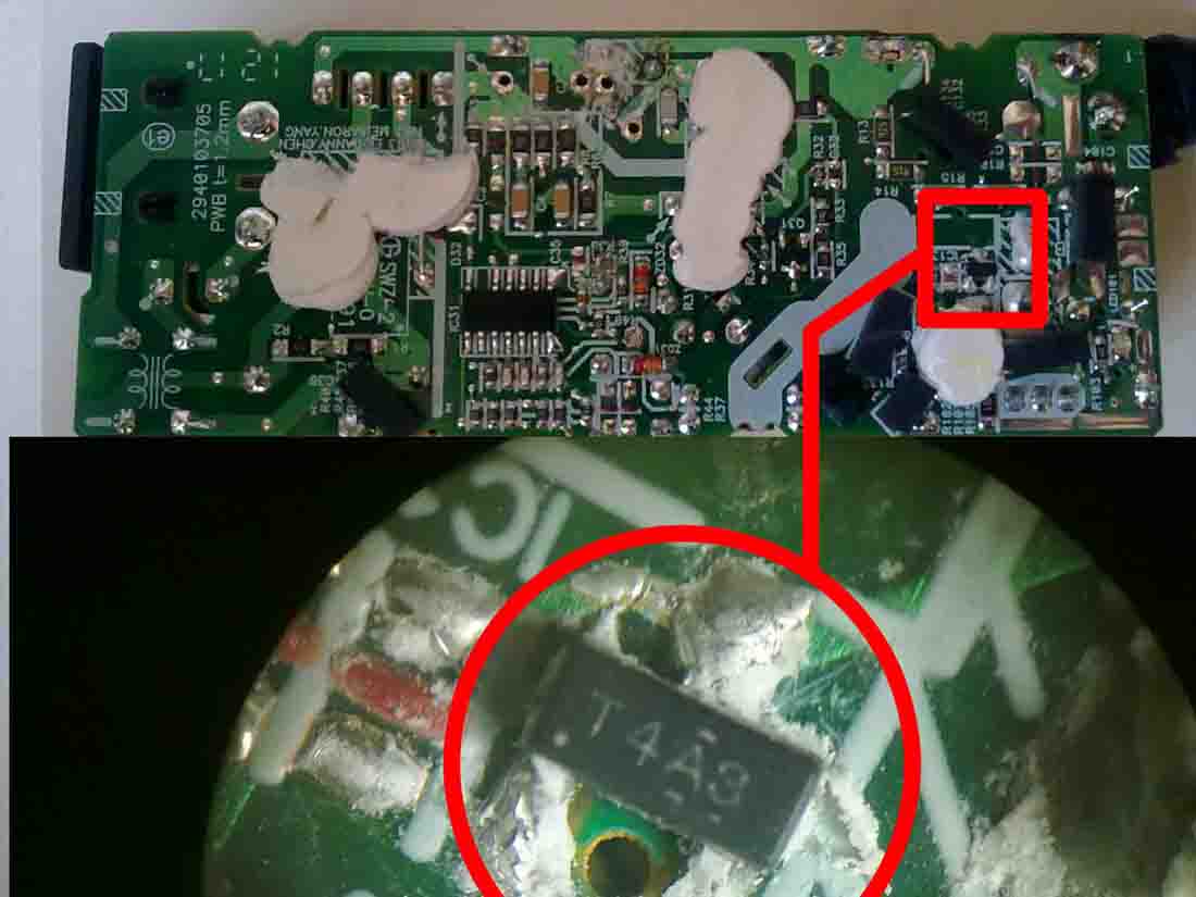

блок питания ADP-65JH определение детали
rafet
Сообщения: 7
Сообщение #1 От 10/06/2012 09:45 цитата
Здравствуйте, помогите пожалуйста с определением детали. БП собран на DAP018A. на месте IC131 находился чип SOT-23 3-х ножечный. он сгорел(верх обуглился) и невозможно было определить его. схему искал в инете, ничего нет.

Сообщение #2 От 11/06/2012 21:34 цитата
Можно предположить что это TL431.
ketle
Сообщения: 349
ketle
Сообщение #3 От 19/06/2012 16:31 цитата
rafet, прислушайтесь к Strike, но не забудьте проверить обвязку, она просто так не горит
Емельяненко Валерий
Сообщение #4 От 11/10/2012 09:41 цитата
На корпус написано 86,по смыслу возможен TL431
ДОБАВЛЕНО 11/10/2012 10:42
Извините,E86

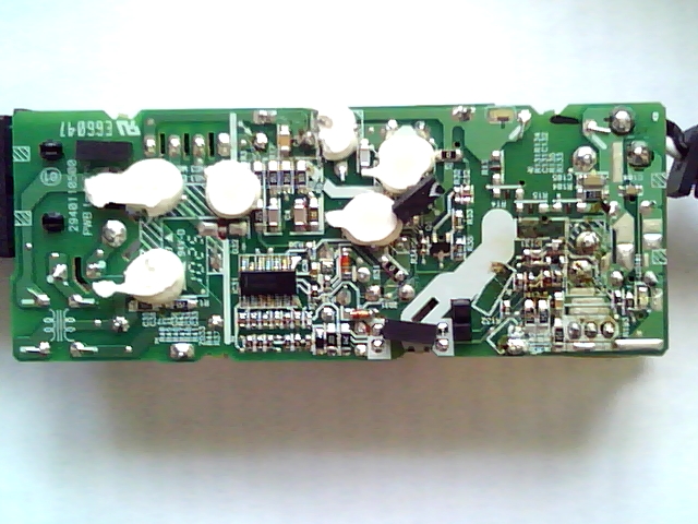

Сообщение #5 От 15/05/2014 10:46 цитата
Hey. I Mehdi from Iran. This photo is for your adapter., I need to color resistor on the other side there is an adapter. resistor begins an orange color., If it is possible for me to leave this resistance value.
ДОБАВЛЕНО 15/05/2014 11:52
rafet, hello please check my photo ......
  15052014109.jpg  66.79 КБ  Скачано: 1750 раз(а)
Rom-Zecs
Сообщения: 2900
Сообщение #6 От 15/05/2014 11:18 цитата
These resistors are not color-coded
