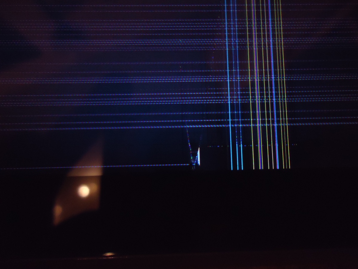

Прошу помощи, т.к. сам не разбираюсь. Ребёнок взял планшет в лагерь, через неделю экран в полосочку,блеклый, ни на что не реагирует. Внизу экрана, по центру как будто трещинка. Подозреваю что последствие удара или падения. Так весь цел, ни царапины. В сервисе сказали что нужно менять экран, а у них таких нет. Так что нужно менять точно? Может и сенсор полетел? И где заказать? Ниже выкладываю фото. Планшет включается без проблем, но на этом все...
Вот так выглядит экран.

У китайцев заказать,дисплей точно менять надо,а сенсор по ситуации-если после замены дисплея не заработает.

Маркировка дисплея пишется на шлейфе дисплея это точнее всего,а наклейку можно любую приклеить.В этих планшетах используется 2 типа дисплеев.

Я такие тоже видел правда ценник у них больше половины этого планшета.На шлейфе который выходит из дисплея там должен быть партномер.
