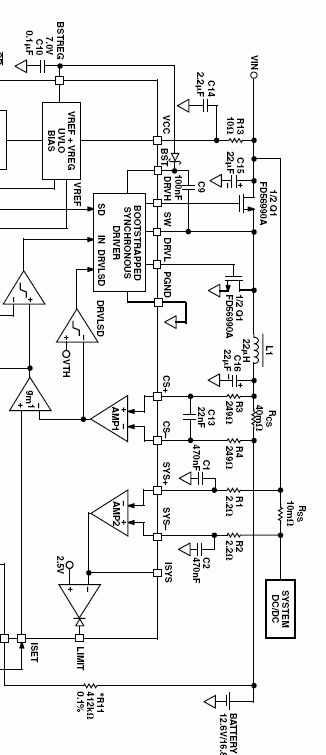

И ещё одно замечание, приминительно к открыванию полевиков в импульсных схемах, так называемое BOOTSTRAP, по-нашему вроде плавающий потенциал, смысл в чём,
когда тот-же N-канальный полевик истоком сидит на скажем +16В, в затвор нужно подать как минимум +21В, а где их взять?
А очень просто, вешается конденсатор, одним выводом на исток, вторым через диод к + питания, ключи работают по-очереди, один на землю - нижний, второй на питание - верхний, и пока открыт нижний, верхний закрыт, конденсатор заряжается почти до напряжения питания, когда закрывается нижний, для открытия верхнего используется напряжение этого конденсатора.
В типовой схеме Q1 - это верхний, и исходя из неё вполне может быть, что если он пробит - напряжение батареи будет попадать не туда куда надо.
При подключенной зарядке АКБ не перегревается?
Отзвоните этот транзистор и проверьте его, если же с ним всё в порядке, тогда дело сложнее, и возможно SBA прав.
  adp3806.gif  19.58 КБ  Скачано: 4607 раз(а)
