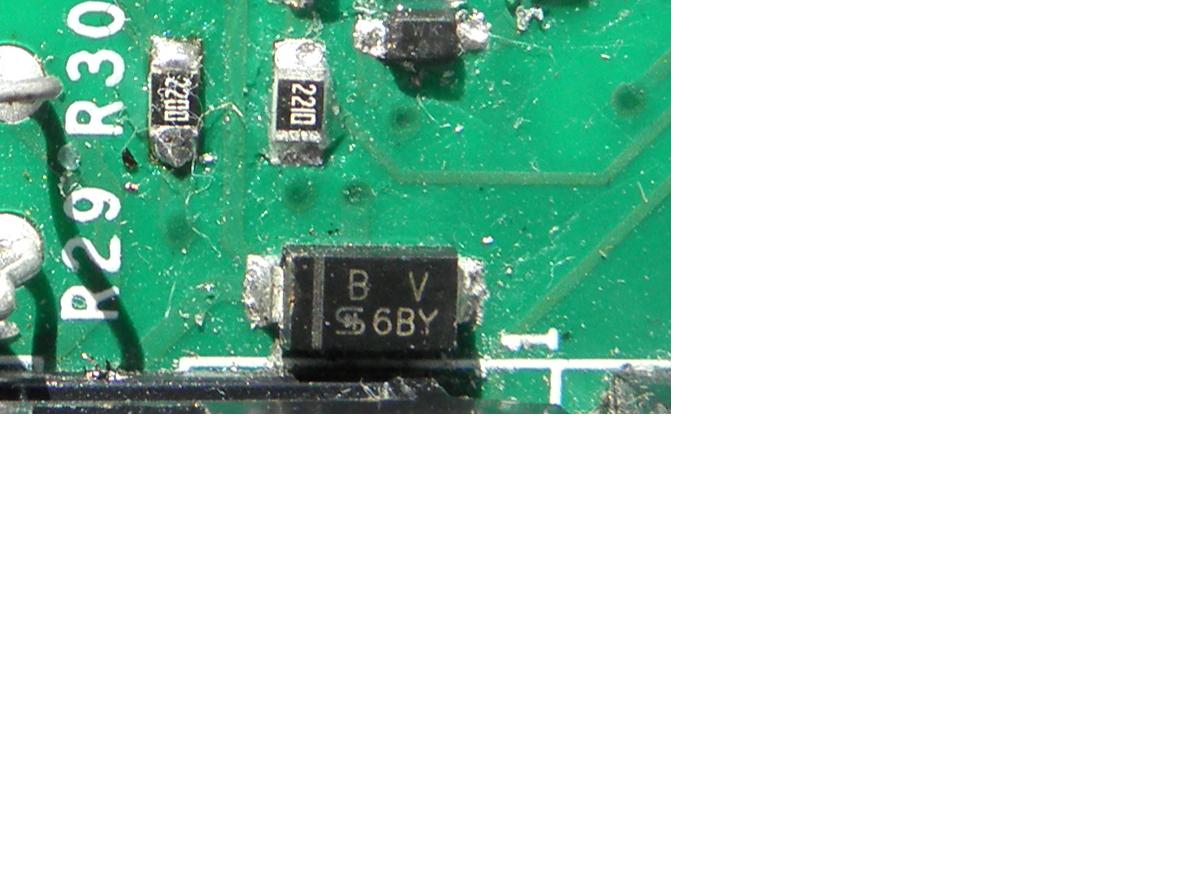

Друзья, помогите опознать. Похоже стабилитрон или что-то другое.
Находиться в раскачке в блоке питания MTR72DACE-1250A (12В, 5А). В схеме обозначение D5.
Вот что нашёл в сети http://forum.cxem.net/index.php?showtopic=30155
Разновидность DB3, ограничитель перенапряжения по функционалу, здесь для паузы обеспечения определённого режима работы транзистора или для защиты транзистора, лучше посмотреть даташит на DB3
http://pdf1.alldatasheet.com/datasheet-pdf/view/22195/STMICROELECTRONICS/DB3.html
Ура! Нашел в плате миниатюрной люминисцентной лампы, (DB3 BL,черный корпус без обозначения катода, УГО динистор), корпус побольше, но это не мешает. Может кому-то пригодиться.
После замены деталей БП заработал.
В импорте его обзывают тригерный диод DB3 производства SGS-THOMSON. Я так понимаю по-русски это будет динистор. Типовая схема с описанием ЗДЕСЬ ссылка не работает

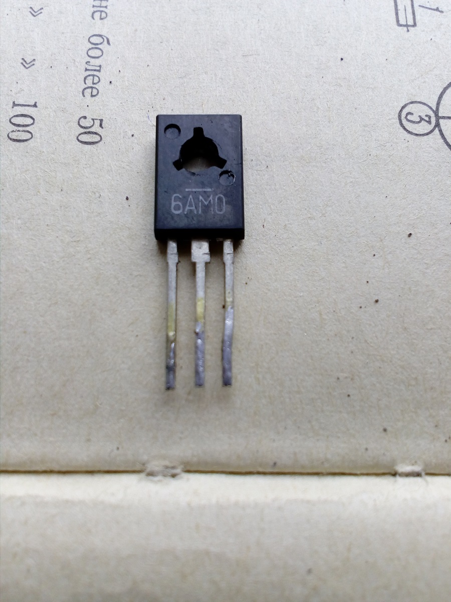

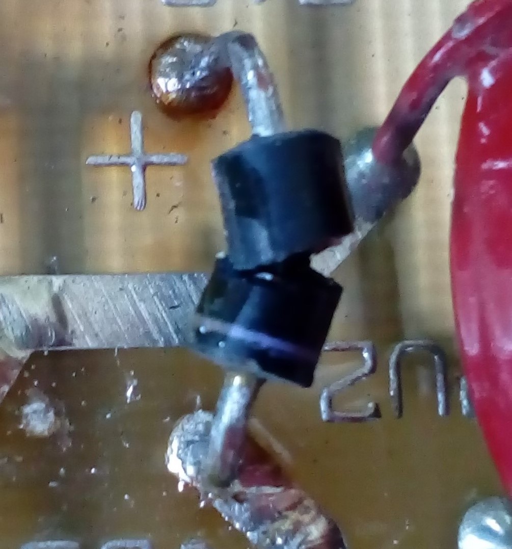

Добрый вечер. Схемы нет, это блок питания. Пытался отпаять сломал толи диод, толи стабилитрон. Корпус чёрный одна узкая серая полоса. Помогите опознать.
 Размер файла:  250.14 КБ
 Просмотрено:  309 раз(а)
turu
Сообщение #17 От 02/05/2018 16:59 цитата
Здравствуйте. Маркировка 6АМО, похоже стабилитрон типа КРЕН. Помогите подобрать аналог.

Yuritsh
Сообщения: 18498
Yuritsh
Сообщение #18 От 02/05/2018 17:51 цитата
turu писал:
КТ816А
Lavrishin
Сообщения: 1763
Сообщение #19 От 03/05/2018 06:31 цитата
http://www.alldatasheet.com/datasheet-pdf/pdf/328686/ACE/ACE301C16AM+.html
