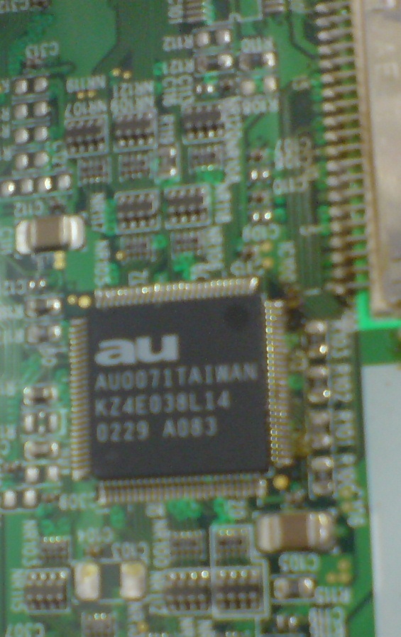

Суть такова. Весь дисплей вместо черного фона дает зелёный. Предыстория следующая: со временем стали пропадать цвет на дисплее, соответственно шлейф уже весь перепаян, но это на "скорость" то бишь цветовую палитру не влияло. Но в один прекрасный очередной ремонт шлейфа ( он уж очень короткий, пришлось убрать разъём и прямо в плату впаять) дисплей так и остался зелёным. Диагностика "тыкательным методом" выявила, что одна пара ( in N2+ и in N-) дают сопротивление относительно ноля 78 и 168 Ом соответственно. Тогда как другие входа эээ...кажется 268 Ом. Между входами стоит резистор 100 Ом, снятие его никаких результатов не дало. Входа сразу со шлейфа уходят в чип дисплея (на фото он). А вот ещё что, все другие входа при замыкании на минус тем или иным образом влияют на изображение, кроме двух вышеуказанных.
Внимание вопрос знатокам! чип уже нежилец и только под замену ? или как то можно реанимировать. И если менять, то только на такой же ?... и де его найти...и марку что то не определю. В смысле какая из этих надписей марка ? смущен
З.Ы. На матери все входа дают одинаковое сопротивление, проблема явно с чипом на дисплее

Судя по описанию - проще подобрать новую ( или б/у) матрицу, чем найти такой чип, и перепаять его. Да и найти его в лучшем случае - с разбитой матрицы.

хм.. спасибо, развеяли мои сомнения, будем искать такие же "но с перламутром" ))))
