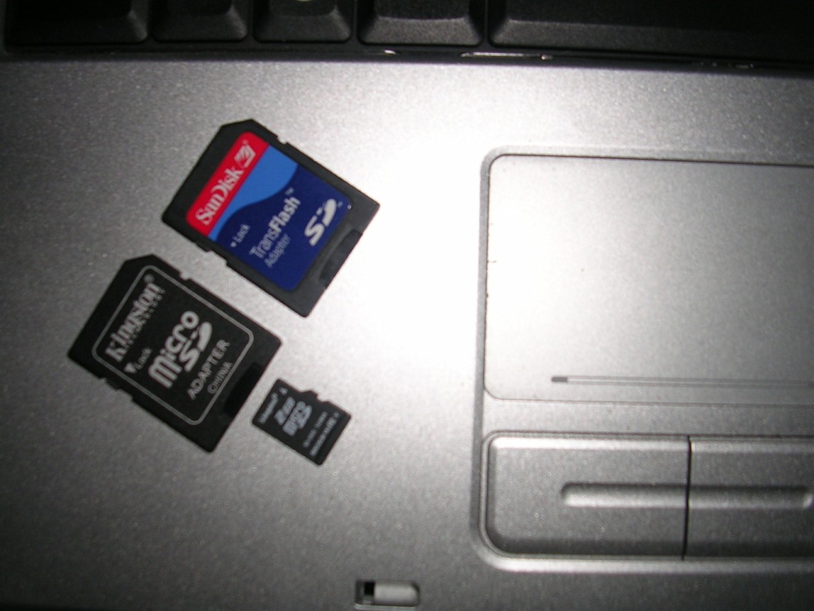

Вопрос к тем,кто решил эту задачу.На буке была Vista,установил ХР.Картридер не видит микроSD в адапторе размер MMS,Хотя полноценную флэшку MMS определяет нормально.Подскажите наименование драйвера.Благодарю !

Если слово"сборка"заменить словом версия,то вся фраза-это то ,что написано сейчас в свойствах компьютера .Когда появился сервис пак 3,для меня не важно.Диски с ПО есть,но там виста.
Драйвер чипсета качал с того-же оф.сайта.
Ну должен-же он видеть микро SD в адапторе,ведь полноценную флэш - карту видит.Или там другой алгоритм общения?
Судя по отзывам,не я один с этим столкнулся,но однозначного решения не увидел,у кого Nero мешал,у др.ещё что ,вот и решил спросить,как кто побеждал.
PS:Ставил микро SD на 512Мб,результат тот-же.

Sergej Спасибо за ответы. Сразу скажу,о клиенте вопрос не стоит,бук мой,да и не компьютерщик я.Просто здесь была виста,а у меня пока-что всё под ХР,поэтому и поставил ХР. Всё и было-бы ничего,но хотел фотографии показать,вытащил с аппарата вставил в бук и ничего.Фотки то я показал(в модеме есть дырка под микро SD),но "осадок остался.
Драйвера ставил и с сайта Dell и др.,но безрезультатно.Вставил флэшку с адаптором в бук товарища -всё нормально,взял его флэш (ММС или как она там называется) вставил в свой-бук её определил.Поэтому и появилась мысль,что производитель бука и флэшки не договорились.
Вот и интересуюсь.
