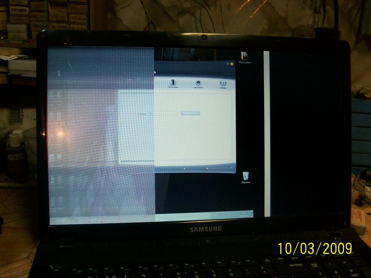

Samsung NP300E7A-A01RU смещено изображение.
Corsar0
Сообщения: 70
Сообщение #1 От 19/01/2013 08:39 цитата
Материнская плата SCALA3-17
Северный мост bd82hm65
Матрица b173rw01 v.4
Ноутбук был залит молоком , затем просушен феном не разбирая. При поступлении в ремонт не включал. При разборки на материнской плате обнаружено сильное окислени возле разъёма на аккумулятор , на двух мосфетах . Всё почистил от окисления и молока . В результате на мониторе ноутбука изображение сместилось влево на треть , в левой части экрана изображение наложеное друг на друга и размытое , в средней части экрана изображение чёткое , справа чёрный экран так как за пределом рабочего стола . Разъём на шлейф на матрицу чистый без следов попадания молока , на матреце следов попадания молока не обнаружено. На внешнем мониторе изображение отличное . По изображению причина показывает на матрицу . Может ли быть причина в матрице ? И где ещё может быть ?

Так ни кто не подскажет может ли проблема в матрице ?
