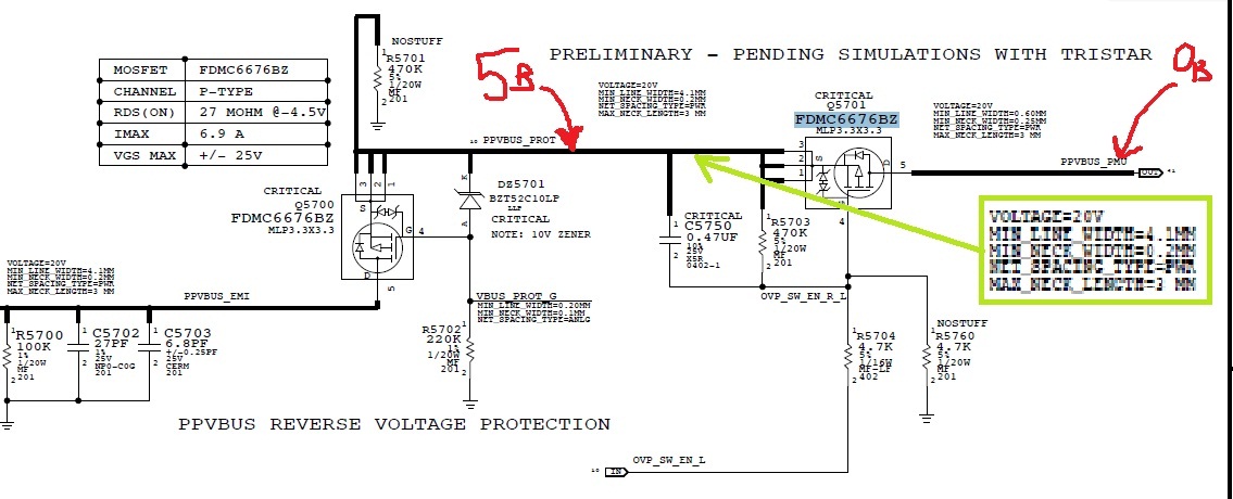

Принесли севший девайс, разобрал, зарядил батарею напрямую. Включился, все работает.
Вставляю юсб кабель, комп планшет не видит, не заряжается. Никаких реакций. Напряжение 5в на плату поступает Шлейф в порядке.
5 вольт останавливаются на Q5701. Заменял перемычкой - индикация заряда есть, но не заряжается.
На сигналы юсб не реагирует. Цепь до U1300 целая, цепи питания целые. Подскажите, где копать?
ДОБАВЛЕНО 20/11/2013 00:41
только что заметил, что если перемкнуть Q5701, то слышен тихий-тихий треск от платы

В сторону контролера акб-походу данные которые оттуда читаются не нравятся процу вот он и даёт команду не заряжать(по аналогии с ихними ноутами)

Должно быть 20 вольт на шине PPVBUS? Должен ли подаваться на Q5701 сигнал во время работы от батареи?
