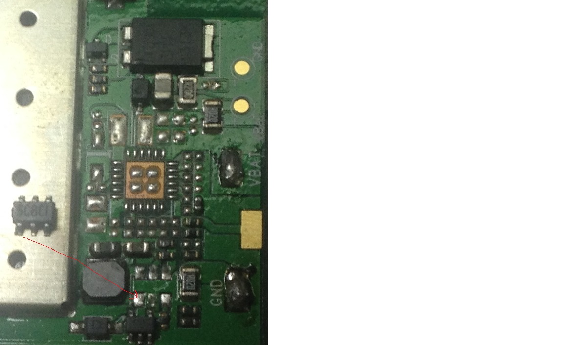

| короткое замыкание по + и - микро юсб |

Вот эта шестиножка SOT23 имеет следы горения. Не подскажете чем заменить?
IMG_2619_sm.jpg 116.39 КБ Скачано: 700 раз(а)
V757
Под микроскопом маркировка видна как
11=L08 |

| Спасибо за сочувствие. Не повезло. но выходит, что L08 DC-DC на подсветку дисплея, и дело не в нем. |

Таким образом маркирует свои микросхемы широко известная в узких китайских кругах фирма RICHTEK.
www.rom.by/files/Richtek_Marking_Code.PDF
Таблица соответствия.
Читайте снова название микросхемы, первой должна быть буква. Возможно первой была буква М но часть её сгорела.
Значение имеют первые два символа и количество палочек. Вторые два символа не имеют значения. |

| Lenchik, спасибо. Но не выходит. Там еще есть шестиножка не поврежденная AW=10Y, маркировка читается хорошо. Нету в таблице. |

Вы просто не можете понять китайскую логику. Всё там есть.
К примеру AW= там две штуки, RT9161-50GV и RT9284A-20GJ6E. Не факт что нет ещё, так как справочная таблица не очень новая. Первая микросхема трехногая, а вторая шестиногая.
К тому же AW, AW- и AW= это разные обозначения, а вот то что написано после не надо принимать во внимание, это скорей всего дата и номер конвейера в зашифрованном виде.

| Да, действительно есть. Офигеть, на планшете офис ищет AW=, на PC ридер даже просто AW не нашел. Спасибо еще раз. |

| Lenchik писал: | Читайте снова название микросхемы, первой должна быть буква. Возможно первой была буква М но часть её сгорела.
Сколько ни читал, все глаза поломал, начинается с 11= . Пробовал искать по М1, L1, ll, Ml.. и все похожие, ...нету корпуса 23-6. И все же первый символ, выходит, может быть цифрой. В справочнике по ссылке, есть код продукта 2T= (RT9013-23GB) |
