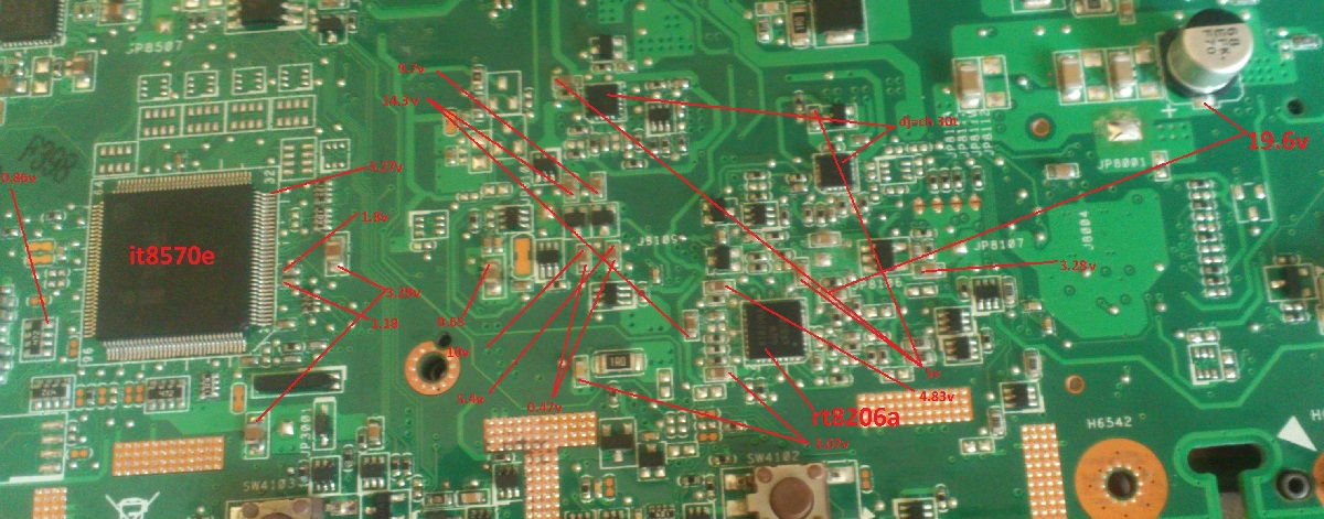

ASUS a52j материнка k52jr rev2.3a говорят залили но еще неделю работал, не реагирует на кнопку, 3,3 на кнопке есть, при нажатии пропадает. индикации и реакции нет. все промыл - явно поврежденных элементов нет, напряжения есть но не все в норме помогите разобраться куда копать, снимок с замерами прилагаю.

принес знакомый со статусом залили, кирпич с надписью асус, при подключении БП в защиту не уходит, никакой индикации в том числе и заряда нет, на кнопке присутствует 3,3, при нажатии напряжение уходит и возвращается если отпустить погуглил что тут все ок так и должно быть. разобрал отмыл от липкой субстанции, просушил ничего не изменилось. схему не нашел но пишут что от k42jr подходит, скачал - там идет не it8570e а it8500e, ок допустим если они совместимы, стоит рыть в его сторону или в сторону шим?

Greengophantom, Для начала ШИМ. Но еще прежде вы описали что было и что сделали, где остальная инфа?

А на мс чарджера ,на входных МОСФЕТ,на мульт сигналы от чарджера приходят?
А обмен между флеш и мультом?
Сообщения: 17917
Сообщение #10 От 24/05/2014 06:27 цитата
Ну раз напряжения 5 и 3.3.есть то с контроллером заряда порядок(во всяком случаи детектор питания работает) и сигналы проходят.
А вот обмен и генерацию надо проверять-это факт-если нет осцила тогда плохи дела

осциллографа нет, при подключённой батарее на заряд от 0.30 до 1,5 в гуляют, стал мерить контроллер заряда(mb39a132) задел 33 ногу(19.5в) на землю, напряжения пропали стал сильно греться шим, слопал сломанного походу дела) на кнопке 0.13в, заменить мульт+шим+контроллер заряда или не парится купить у китайцев рабочую( http://www.aliexpress.com/item/Laptop-motherboard-mainboard-k52Jr-2-3A-for-asus-45-days-warranty-free-shipping-good-working-60/1466394978.html )?

Лучше купить у китайцев,но и у них попадаются убитые платы(или почта их так везёт)-потом вернуть очень гиморно.Бывали случаи с браком от них благо ноуты выкупленные на з.ч.

BIOS для начала шить надо было, теперь шим под замену
Сообщения: 17917
Сообщение #14 От 26/05/2014 00:27 цитата
Да уже наверное поздно шить,теперь чтоб поднять этот девайс придётся на оборудование потратится.
Да ещё могло и южник зацепить,на него тоже в дежурке напруга поступает да и мультом он связан-а это уже на покупку паялки тянет которая денюг нормальных стоит
Так что проще плату купить и не парится

пришла плата правда немного обманули прислали rev 2.0 но написали что типа она такаяже(визуально не отличаются)собрал все работает, винда загрузилась переставила тока дрова видюхи при запуске, новая проблема проявилась, сильно греется проц(85-88 в покое, на 90 отрубается), система охлаждения чистая, термопаста новая arctic mx-4. другого проца проверить нет, вынимать-вставлять пробовал, зажимается в сокете крепко, кто сталкивался может? куда рыть питание? непропай сокета? биос?
Сообщения: 17917
Сообщение #16 От 17/06/2014 22:21 цитата
Термотрубки бы протестить-можно юзать пар из носа чайника доведённого до критического состояния,или фен.Потом будем думать.
