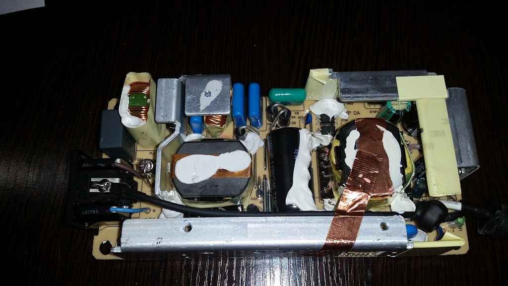

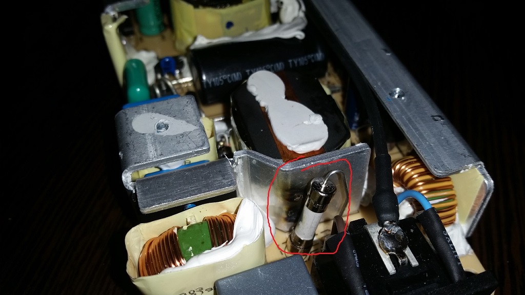

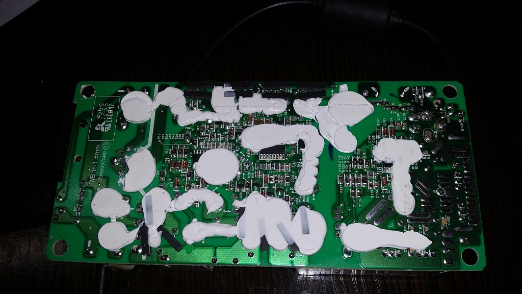

Ребята электрики техники выручайте пожалуйста. Нужен ноутбук очень срочно. Сегодня утром включил ноутбук как обычно сидел занимался своими делами как вдруг чет дисплей потемнел, смотрю на батарейку пишется осталось 99% заряда. т.е зарядное устройство перестало заряжать батарею. Вскрыл визуальный обзор не чего не дал все чисто погорелостей нет, Разобрал радиаторы охлаждения нашел какой-то предохранитель если это он. Померил омметром нету сигнала припаял к нему тоненьки проводок, и решил проверить включил сеть 220в и тут бах искры куда я припаял проводок он сгорел. Ребята скажите куда смотреть что проверять чем проверять. Паяльником пользоваться умею. Фото прилажу! На третьем фото отмечено куда я припаивал проводок.

Возни очень много,проще купить новый.
Сообщения: 17889
Сообщение #3 От 12/04/2015 10:33 цитата
Там уже с десяток деталюшек вы выпалили своим проводком-так что я согласен с предидущим оратором.До проводка там надо было один транзистор поменять

Сообщение #6 От 12/04/2015 10:39 цитата
С тремя ножками на радиаторе.
ДОБАВЛЕНО 12/04/2015 11:41
все низкоомные сопротивления еще сгорели, диодный мост,и под вопросом шимка.
Сообщения: 17889
Сообщение #7 От 12/04/2015 10:46 цитата
Шим лучше сему знатоку поменять сразу что бы второй раз симфонию Баха не слушать с более тяжелыми последствиями.Надо было туда где проводок лучше лампочку ватт на 100 припаять что б не добить изделие окончательно
gnom69
Сообщения: 2089
gnom69
Сообщение #8 От 12/04/2015 10:49 цитата
Igrikxxx, Как правило, летит один из 2х мосфетов в раскачке(стоят на радиаторе, ближе к предохранителю) и тянет за собой микросхему драйвера.

Ребят в общем отнес я электрику блок питание он сказал, что запчастей много менять надо, дешевле будет купить новый. Пойду заберу его. И буду новый с Китая заказывать! Всем большое спасибо. Ну еще попробую сам перепаять эти детальки может что получится! Напишу!
