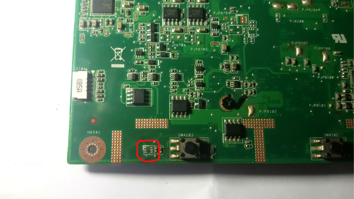

Принесли ноут ASUS K52D, платформа K52DR, не включается. После разборки и осмотра увидел явно сгоревший сетевой контроллер JMC251 и возле левой кнопки тачпада (SW4103) слева выгорела какая-то 6-ти лапая микруха, сгорела полностью и подгорела дорожка 3-ноги. Схему найти не удалось, может кто подскажет, что это за 6-ти лапое чудо или чем его можно заменить. И сопротивление катушки PJ8101, как и TP PJP8101 относительно GND всего 1,8 Ом, как-то очень мало. Схемы нет, сбросьте хоть кусочки или подскажите где искать КЗ.

У хорошего ремонтника фотик, или сотик с камерой от 5 мп - такой же популярный инструмент, как остальное. Намек понятен? улыбка
Про катушку 1.8 Ом-чего подозрительного? Бывают катушечки всего несколько витков, мысленно размотайте и представьте сопр-е отрезка....
Отсоединяйте шлейфы клавы-тача, снимайте сеть и смотрите-что с запуском, что на "пусковой" кн. для начала....

Подскажите что это за элемент тут стоял, сгорел полностью, я его снял и зачистил место, подгорел текстолит в этом месте, дорожка целая. А про катушку подозрительно то, что у нее сопротивление относительно минуса такое низкое, катушки ведь в плюсовых цепях стоят, а тут почти КЗ.
ДОБАВЛЕНО 06/10/2016 20:00
Никаких напряжений кроме 19В питания на плате нет, дежуркой даже не пахнет, есть может у кого кусок схемы дежурки?

Стандартная дежурка 8206, pdf вам в руки. Сопротивления на дежурке измерьте для начала.
