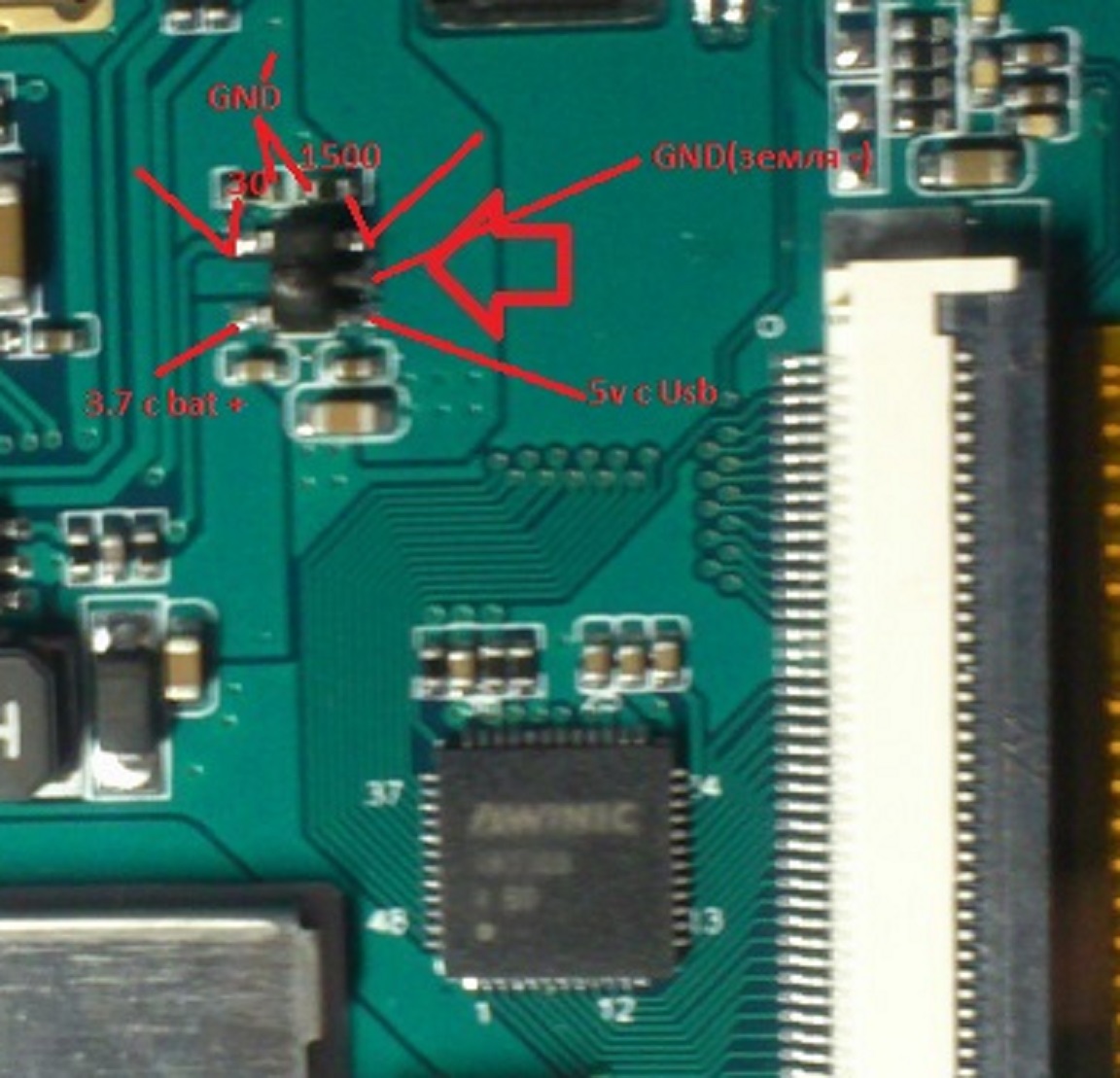

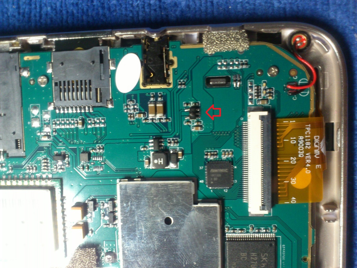

Планшет Sanei g903, не заряжается, при подключении зарядки появляется толи писк толи свист, батарея в 0, при зарядке скачет от 1 до 3.3, после отключения батарея садится. при визуальном осмотре нашелся возможный вздутый виновник виновник на котором кз по лапам. помогите определить кто это может быть первая буква С последняя A. 5 контактов 3 с одной 2 с другой. фото прикладываю. Или если кто знает где найти схему на планшет.

снял этот элемент, зарядил батарею с лбп, батарея не проседает, планшет включается. остался вопрос чем его заменить чтобы шла зарядка с гнезда.

замеры

Похож на стабилизатор, не?

скорее похож на это

установил MAX1555EZK+T, Контроллер заряда батареи SOT23-5, при подключении USB индикация подключения кабеля есть(загорается красный), сам планшет сообщает что идет зарядка, заряжается не очень быстро но в целом все работает. думаю тему можно закрывать.
