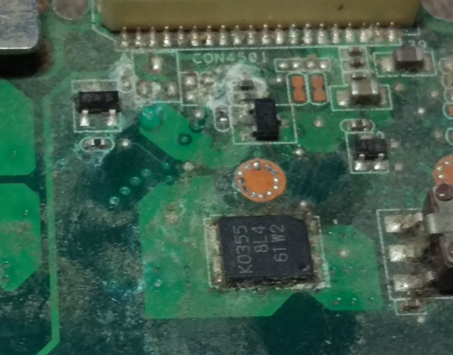

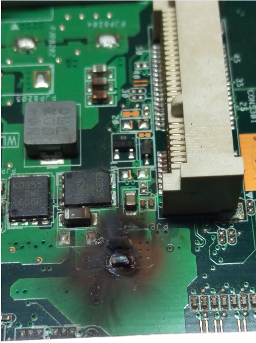

Разобрал, осмотрел, залитие жидкостью, а после высохшее, зелено-белое окисление в районе коннектора дисплея. Далее осмотрел, силовая часть 1.8V для RAM и всего остального, погорели аж в уголь дросселя (PL8201, PL8202), даже со стороны 19V место пайки дорожек этих дросселей отгорели. А они сгорают не просто так, естественно пробитые силовые мосфеты PQ8201 и PQ8202 на выходе 1.8V. На обратной стороне платы сгорел один из силовых мосфетов PQ8008 Si7326DN, выдающих питание заряда АКБ (у него аж центр вырвало). Ну и сама ШИМ чарджера в хлам (визуально видно). Прозвонил начальные ключи пропускающие 19V на систему (A/D DOCK IN), пробиты PQ8002 и (AC BAT SYS) PQ8003. Снял CPU и RAM. Очистил кисточкой всю плату от пыли и почистил спиртом + зубной щеткой места окисления.

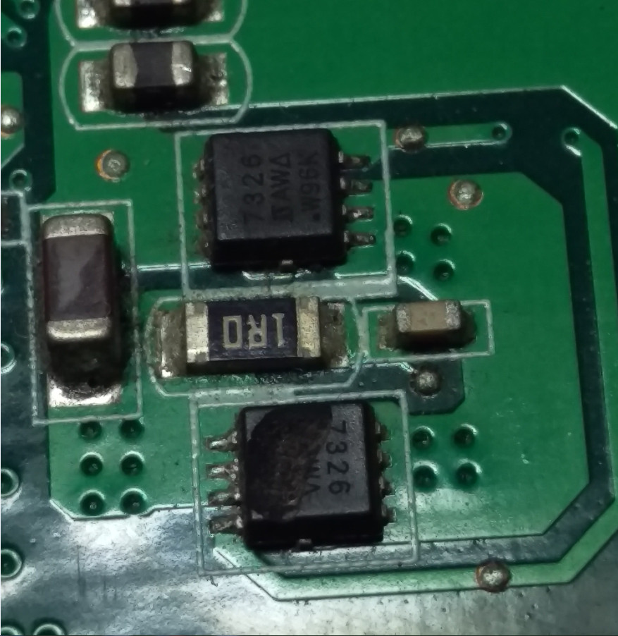

PQ8006 и PQ8008 Si7326DN -> AON7702B

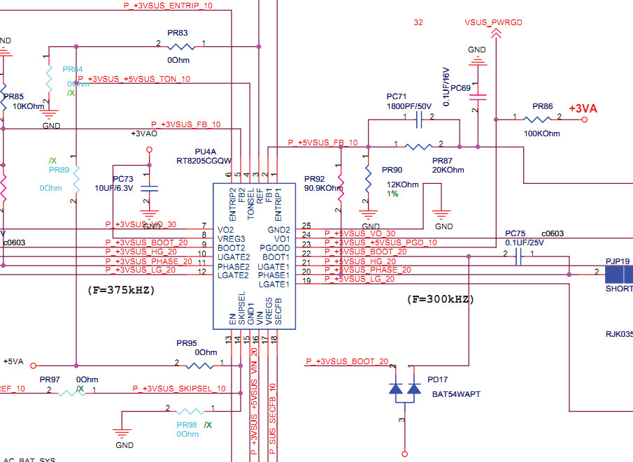

| lazerius писал: | Сигнал низкого уровня (SUS EC#) приходит через диод на ШИМ-ку дежурки от 82-й ноги Мультика (IT8502E), это именно она держит в заперти (P +5V ENTRIP)
Еще вопрос: PQ8201 и PQ8202 RJK0355DPA -> CSD17310Q5A правильная замена или, что-то другое искать? |
Тут надо даташиты обоих сравнивать,сразу трудно сказать |
lazerius

Странно, почему то на моей плате и схеме тоже 23-я нога (Power Good) никуда не распаяна, когда на нетбуке и его схеме на нее через резистор 100К заведено питание от +3VA Я так понимаю, этот сигнал главное, чтоб получал Мультик (IT8502E) на 67 ногу, хоть с другого места... Так вот, на 67-й ноге 3,15V есть постоянно, а вот на 68-й (ALL SYSTEM PWRGD) появляется после нажатия PWR SW и исчезает, когда вся мать вырубается, точнее когда дежурные +5VO исчезают.

lazerius
| n max а что, если прервать дорожку, идущую с 82-й ноги Мульта и проверить кто сажает сигнал (P +5V ENTRIP), сам Мульт или все же схема, так можно определить дефект Мульта? |
Сообщения: 17915
| Эта нога задаёт ограничение тока на выходе и мульта касаться не должна.Туда резик подключается для установки лимита тока.Можете даташит почитать.(прежде чем резать) |
lazerius
| n max писал: | | и мульта касаться не должна. |
Да, даташиты я изучал не раз (там эти ноги тупо заземлены через резисторы 150К и силовые выходы 3 и 5V всегда ВКЛ. ) и знаю, что эта нога не только для ограничения тока, но и для для включения силовых выходов +3V и +5V
А раз так, то соответственно Мульт имеет власть/влияние на отключение этих каналов, посредством транзистора или диода отрицательным сигналом. Поэтому и в материнках и на схемах в отличии от даташита, эти резисторы не 150К а 180 и 200К
Вот схема 42стр. нетбука asus, где Муль влияет сигналом VSUS_ON посредством транзисторов на выключение силовых выходов 3 и 5V
Повторю еще раз:
| lazerius писал: | | Сигнал низкого уровня (SUS EC#) приходит через диод на ШИМ-ку дежурки от 82-й ноги Мультика (IT8502E) |
Вы меня не поняли, я имел в виду, говоря иными словами: что если отсоединить 82-ю ногу Мульта от обвязки, и посмотреть он ли дает сигнал низкого уровня спустя 3 сек. или его обвязка, т.к. этот низкий сигнал идет через диод на первую ногу ШИМ дежурки (P +5V ENTRIP) |
Сообщения: 17915
Тут согласен товарищи включайку замудрили не по даташиту.Можно снять диод pd7 и будет всё понятно.Со стороны мульта лучше повесить резик на 3.3 вольта,а то вдруг нога с открытым коллектором.
ДОБАВЛЕНО 05/09/2017 22:09
Хотя мульт и должен выключать питание,подождав некоторое время и увидев,что нет выполнения процедур биоса по инициализации устройств он и выключает ноут подальше от греха.Во многих ноутах такая фишка реализована программно |
