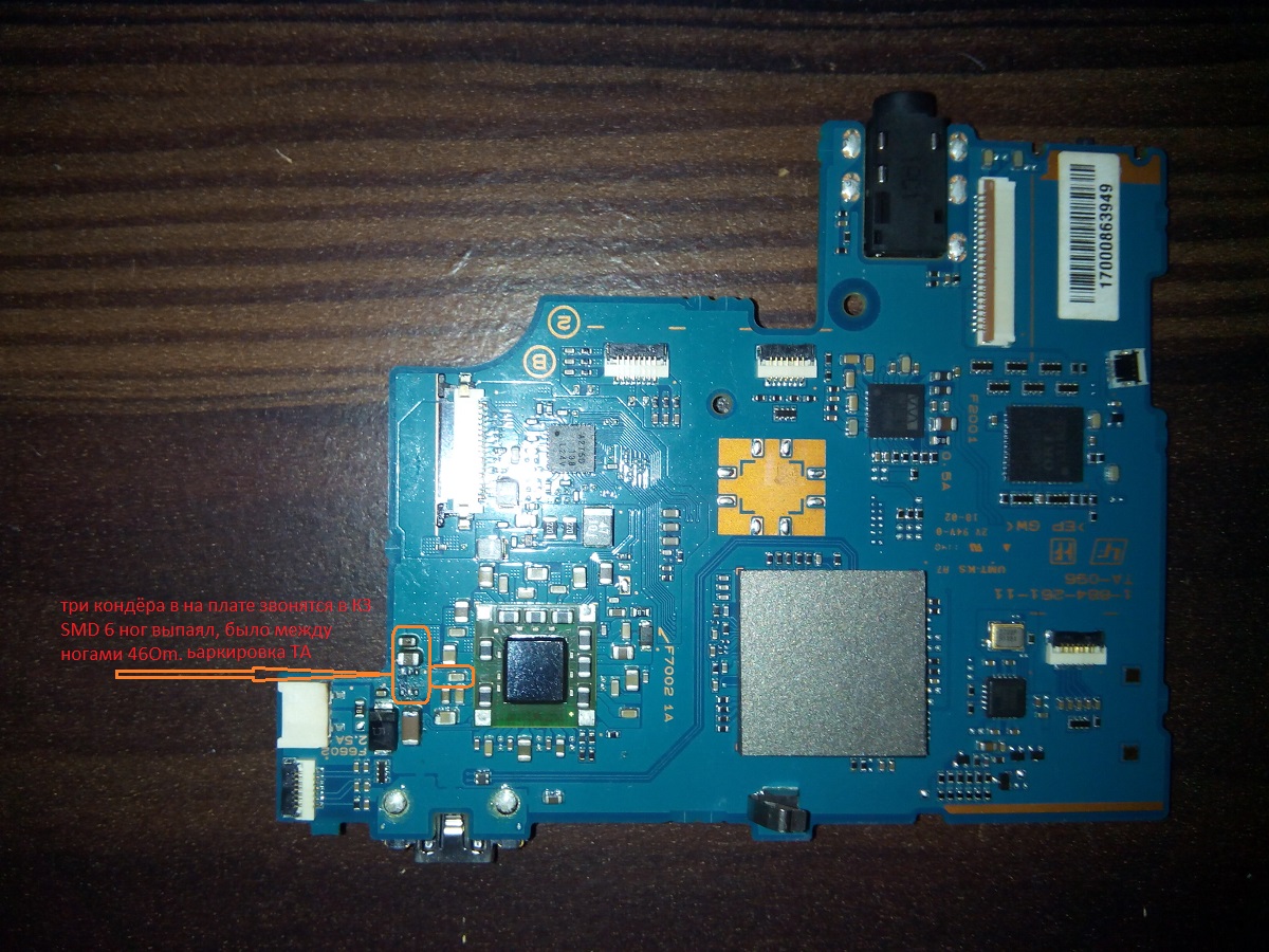

В принципе вопрос скорее стоит не о ремонте, а о подтверждении диагноза. На фото всё есть. Чип щестиногий, который стоял (его на фото нет, я его выпаял) в цепи зарядки, звонился практически в КЗ на плате. Пришлось выпаивать для проверки. Далее по этой же цепи стоит керамика-половина в КЗ=6Om, половина КЗ в 0. Предположительно керамику уже не стоит выпаивать и сделать логическое заключение = хана мостику. Прошу не пинать сильно, PSP делаю второй раз, в отличии от ноутбуков и телевизоров. На выпаянном чипе в корпусе типа SOT23-6 под микроскопом ничего не видно было, но глянув на все остальные в таком же корпусе у которых маркировки кроме TA и возможно некоторые Т4 более не обнаружил, пришёл к выводу, что там тоже такой же. ТА или Т4, ТА по таблице 6 ног это микросхема RESET. Т4-двойной транзистор. Второе больше подходит туда.Кто часто сталкивался-подскажите, стоит ли пахать керамику, учитывая опыт с ноутами, что в таком случае обычно это мост? Первоначально, при подключении к заряднику загоралась жёлтый светодиодик, что зарядка идёт, но тухла через несколько секунд.
