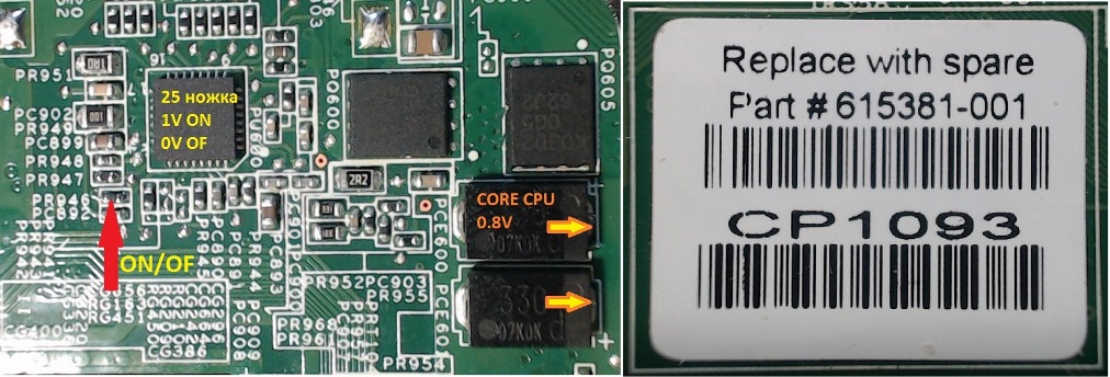

Добрый день, может кто сталкивался с такой проблемой, подскажите решение.
Бук HP G62-B71SR, матушка Part № 615381-001.
По расказам клиента, история такова:
Аппарат работал, сильно грелся и потух.
Диагностика:
При разборке было обнаружено, полностью забит воздуховод охлаждения процессора "вата..."
Включается кнопкой, на пару секунд появляется VCORE_CPU 0,8V и пропадает, кулер вращается на повышенных оборотах, через некоторое время обороты падают и вращается стабильно, процессор греется но в норме (когда был забит радиатор, грелся чрезмерно)
Чтоб убедиться в неложности защиты, был отпаян резистор-перемычка PR946 при старте подана единица 1в. на запуск шима (25 вывод TPS51611), VCORE держит стабильно 0,8 вольт, температура процессора и ситуация не изменилась, экран тёмный, ни подсветки ни сигнала и на выходе DVI HDMI нет. Позже был заменён процесcор, не помогло.
Больше грешу на СевероЮг, чем на видеокарту (хоть она на одном радиаторе с процом и грелась соответственно), и он стоит отдельно с маленьким радиатором и почти не греется.
К тому-же это BD82HM55 SLGZS E029A793 и найти с такой прошивкой еепром это проблематично.
Что посоветуете?
Всем большое спасибо, с уважением, Ник.
  CORE_CPU..jpg  161.87 КБ  Скачано: 424 раз(а)

Да всё-таки видео, клиент согласился на переделку в UMA.
Убрал перемычку PJ19 и ещё поменял местами RI53 на RI56 и RI55 на RI51, запустилась матрица, но без подсветки, принудительно запустил подсветку, добавив RB24.
И картинка появилась, конечно интегрированная графика не внешняя, но всё-же, бук пашет.
