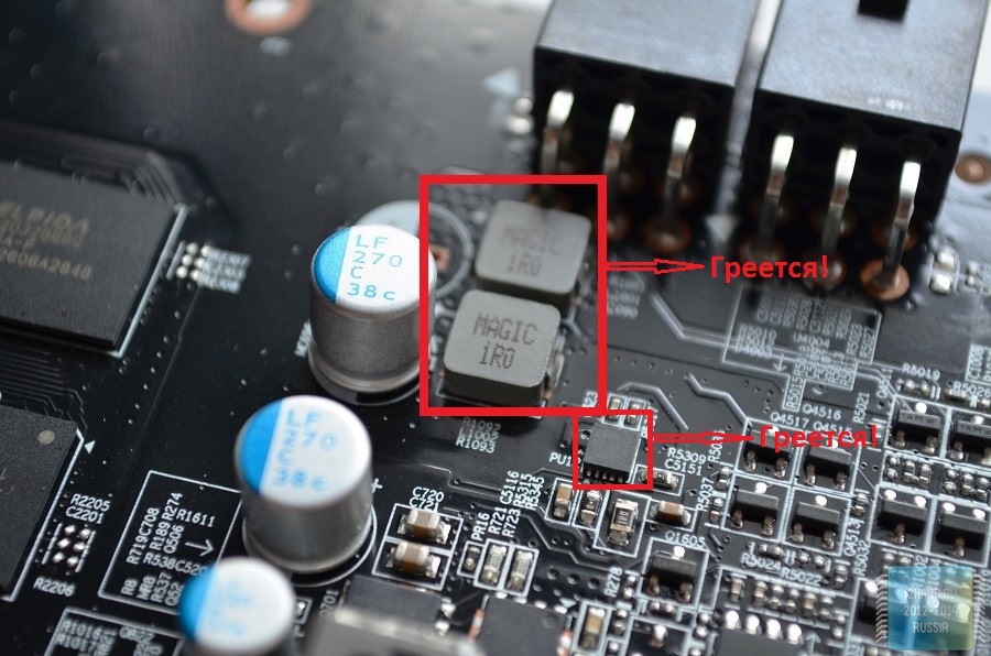

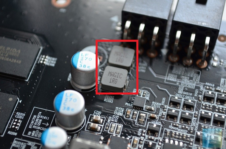

Суть проблемы заключается вот в чем,принесла знакомая ноутбук говорит выключился т.е.погас дисплей и больше не включается,после расспроса оказалось что ноут не работает уже 4 месяца,попробовал подключить с БП результатов никаких,признаков жизни вообще не подает,аккумулятор разряжен в ноль,после вскрытия оказалось что батарейка Биоса 0.7 вольт,следов присутствия воды нет чистый ноутбук,при попытке включить со снятой мат.платой обнаружилось что сильно греется дроссель 1R0 и стоящая рядом микросхема MS3UC,были проверены электролиты по питанию,в норме,я так думаю что КЗ где то по питанию но вот как определить,процессор Intel Core I5,видеочип интегрированный AMD Radeon 8670M,у меня вопрос к знатокам может ли это быть из-за вылета видеочипа,по словам хозяйки он просто погас и все после уже не включился?!

Lenchik, Это не резистор,это дроссель!

vitaliy0812, В любом случае это номинал, а не позиционное обозначение.

да какаие выводы можно делать без каких либо замеров??? для начала проверить дежурки, сопротивление по линиям +3VLP и VL. и позиционники в студию. и что за фото? на нем вообще видюха, похоже...

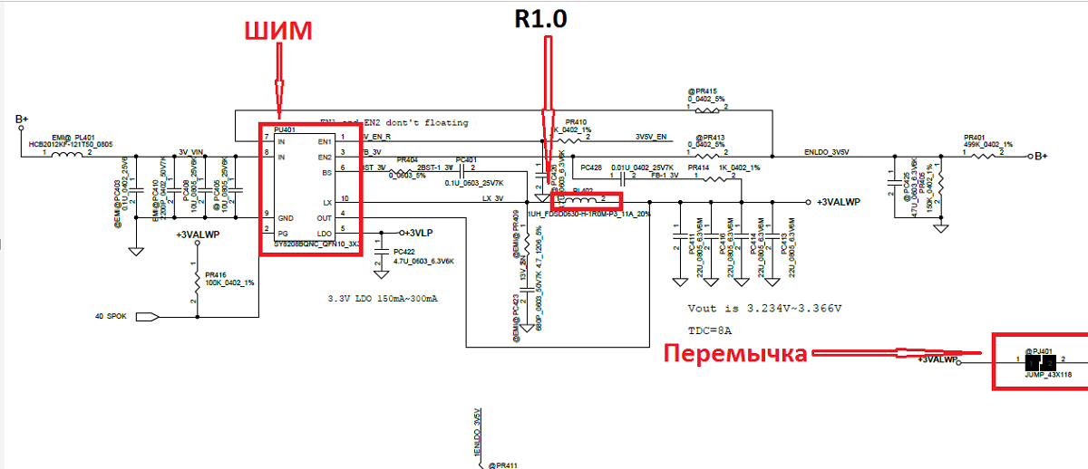

Вот схема моей проблемы,выход +2.06 вольта,убирал перемычку все равно греется,на ШИМ приходит 19 вольт,снимал дроссель 1R0 результата нет,все таки может в ней проблема,в обвязке кондеры/резисторы проверил все в норме,само собой когда ее снял то дроссель не греется,подать +3.3 не могу так как нет внешнего БП,все таки она может греться и ноутбук не включаться если в ней КЗ?

vitaliy0812, На LDO у вас что?

На LDO 2.06 вольта,долго не могу проверять греется очень сильно!

Vitaliy_mad
Сообщения: 211
Vitaliy_mad
Сообщение #15 От 13/03/2016 11:58 цитата
vitaliy0812 писал:
На LDO 2.06 вольта,
вот поэтому и греется.. кому то на этой линии плохо... может мульту...
Lenchik
Сообщения: 7937
Lenchik
Сообщение #16 От 13/03/2016 12:36 цитата
vitaliy0812, LDO к дросселю никакого отношения не имеет. Это линейный стабилизатор для питания мультиконтроллера. Он просто находится в одном чипе с ШИМ.
Сообщения: 17966
Сообщение #17 От 13/03/2016 12:48 цитата
Снять сию микру и дать на лдо 3.3в от внешнего источника дабы исключить кандёры в утечке(было как то и такое),а то мало ли мульт зря поменяете,а с новым будет тоже самое(ничего гореть не будет) его шить надобно

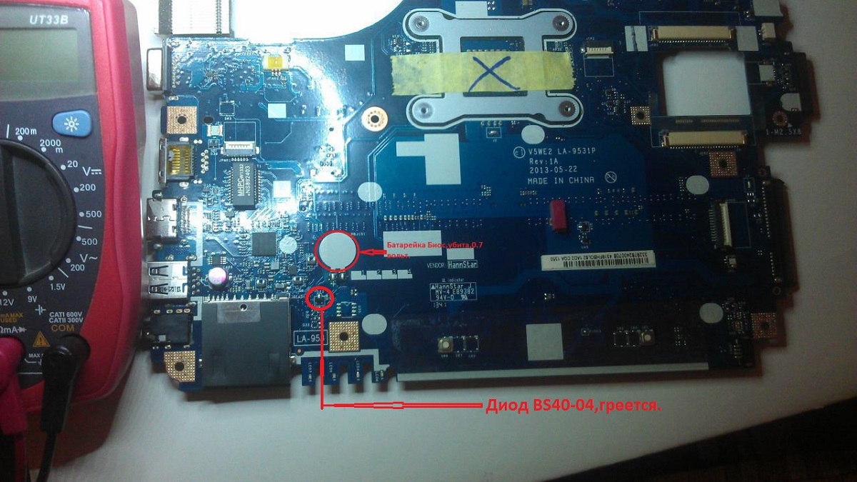

n max, Вот что получается,скинул микруху,подал 3.3 вольта и заметил что греется вот этот диод!-указал на схеме,греется очень сильно,На первой ноге 1.46 вольта,на второй 0.3 вольта и на третей 2.6 вольта вот такие дела.
Сообщения: 17966
Сообщение #20 От 13/03/2016 15:19 цитата
Значит дать в цепь +rtcvcc эти же 3 вольта,таймер в мосте находиться и пощупать его,батарейку временно удалить
