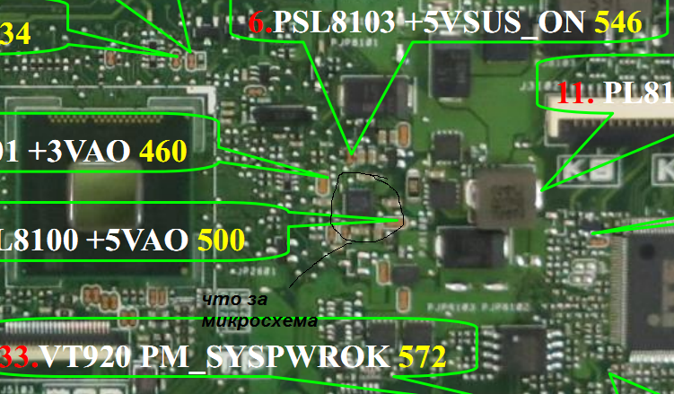

Dobrii vecer, pomogite razobratsia Acer Aspire V3-572G
materinka A5WAH LA-B991P REV 1.0
processor I7-5500U BGA
video N15V-GM-S-A2
mult ENE KB9022Q D
flash bios 25L 6406E
prishol v remont s ciornim ekranom pervim delom proveril napriajenie vse v norme potom proshil bios bral otsiuda
http://remont-aud.net/dump/kompjutery_noutbuki_netbuki/acer/acer_v3_572g_shassi_main_board_la_b991p/426-1-0-33577
proboval progret video sek 15 350 gradusov bez izminenii
proboval otkliucit video N15V-GM-S-A2 kak v UMA sniatiem droselia PL1201 bez izminenii, postkarti uvi netu,
greshu na processor, ili bios s cistim regionom nujen, ciut ne zabil compiuter vklyciaetsia normalno zariad batarei toje esti, zaranie sposibo |

Пост-карту подключал? Есть код?
Можно проверить какой код свидео и без video N15V-GM-S-A2.
Эсли нет пост-карты, попробую протестируй биос "всетодиодом" на работоспособность. |
Italy
anviguk, svetodiodom proverial pri vklychenii na doly sekundi migaet potom nichego kak ia ponial bios nachinaet citati proshivku potom ostanavlivaetsia, potst carti net mogu sobrari postcard dlia Compal tolko kuda paiat gde raziom
Debug Port |

Italy
| anviguk, proshil bios kotorii vi mne dali izminenii nikakih, nashol u sebia kitaiskuy postkartu pripaial k multikontroleru ENE KB9022Q D vidaiot kod 00 svetodiod CLK migaet, chto oznaciayt 00 |
anviguk
Два нуля говорят о том, что ни одна программа в ПЗУ не выполнена.
Ну здесь логично, либо проц не выгружает программу из ПЗУ, либо мать не "дает" процу "жить".
Хорошо бы проверить проц на другой матери.

Italy
| пробовал без изминений, и понял почему, потому что на проце 2 кристала один процессор второи мост, так вот кристал от моста жудко греется, приговор материнку под замен |
