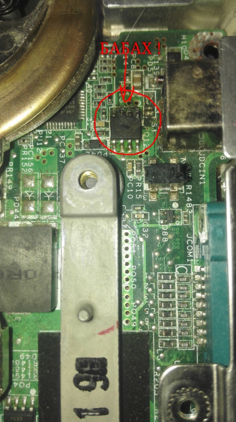

Сообщение #1 От 06/03/2017 02:36 цитата
Подскажите пожалуйста, что за микра на входе питания стоит? Горела как будто в огне, нельзя прочесть (8-ног)
Сообщения: 17917
Сообщение #2 От 06/03/2017 05:29 цитата
полевик должен стоять

Сообщение #3 От 06/03/2017 17:55 цитата
n max писал:
номер подскажите микросхемы, там восемь ног

Сообщение #4 От 06/03/2017 21:09 цитата
А вам и подсказали, полевик там стоит. 30в10-30а. Скорее всего P-ch хотя встречаются и N-ch
Начать надо таки было с гугла, он вообще Мужик с большой буквы, могЕт
https://elektrotanya.com/dell_latitude_d500_d505_d510_quanta_dm1_rev_1a_sch.pdf/download.html
Там стандартный 4435 на входе, только если он сгорел то это ЖЖЖЖЖ не спроста.

Сообщение #6 От 06/03/2017 21:42 цитата
Я тут полистал схемку, настоятельно не советую без опыта ковырять. Там ps_id идет прямиком в мульт без всяких защит. Легким движением руки можно получить гору проблем

Сообщение #7 От 09/03/2017 07:43 цитата
Спасибо[/img]
вот
