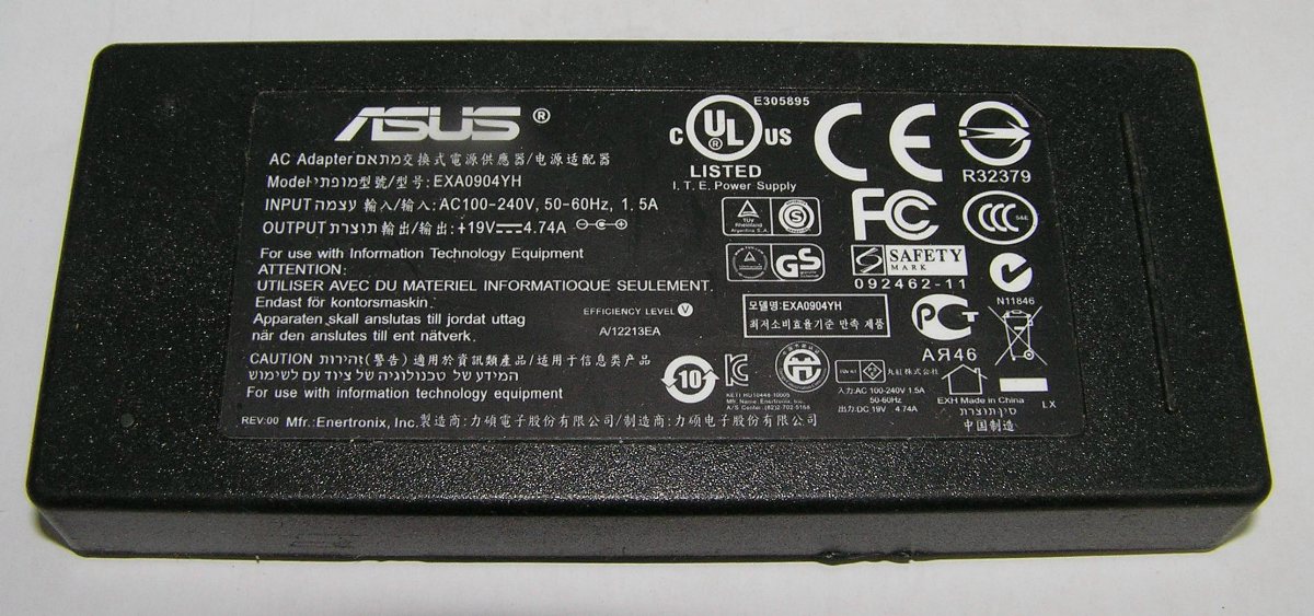

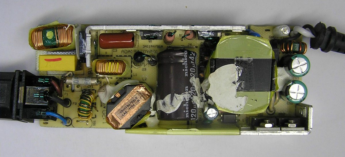

Не могу найти схему от зарядного устройства EXA0904YA ноутбука ASUS ? Нашел похожую схему, но там 2 микрухи.
Сгорели предохранитель, мосфеты 12N50E и 11N50, а также мощный диод D3 (на упомянутой схеме D1).
Видимо, и ШИМ DAP019BT сгорел. На 16 ножку ШИМа идет подгоревшая деталь без названия, выпаял - показывает 85 ком. Похоже, резистор, но на вышеприведенной схеме R22 = 10 kΩ, 5 %. При включении на нем напряжение 310 в, а после него на 16-й ноге 0. Сопротивление между массой и 16-й ногой при отпаянном резисторе ~ 400 ом.
Поставил 10 ком 0,12 Вт, включил - он сразу задымился, но не успел сгореть, т.к. я сразу выключил. Затем вместо него поставил 91 ком - греется, напряжение на 16-й ноге 0. На 1-й ноге напряжение тоже 0.
А на этой схеме вообще нет резистора: вывод 16 ШИМа идет напрямую на трансформатор.
Пришли из КНР 12N50E - 10 шт. - оказались все неисправные (определяются лишь как диоды. Я сразу не обратил внимание, что ножки луженые вручную, грубо. Видимо, китайцы выпаяли из сгоревших блоков и продали.

недовольство, огорчение ну господа . есть блок сгоревший ШИМ DAP019BT сгорел предохранитель и 24NM65N . поставил чтоб попробовать 10n60 , включил через лампочку подмигивание сразу сгорел полевик и резистор увидел что с него дымок пошёл и стоит тоже на 16 ноге .... хочу спросить решили по рем проблему по резистору ? Kasbek

Я бы поменял шим ,мосфеты,оптопары,проверил обвязку.А 16 вывод - это датчик высокого для шима и 10 кОм там хватит,по даташиту voltage on HV до 650V.Ну и ,как подсказывает Денис,включаем через лампочку.

Не знаю как у Вас и Казбека ,но LTA601N - аналог DAP019BT, TEA1751LT есть в Украине ,цена 3 $.3 дня максимум.Транзисторы - аналоги найти можно ,ну с резисторами конечно напряг ... недовольство, огорчение
