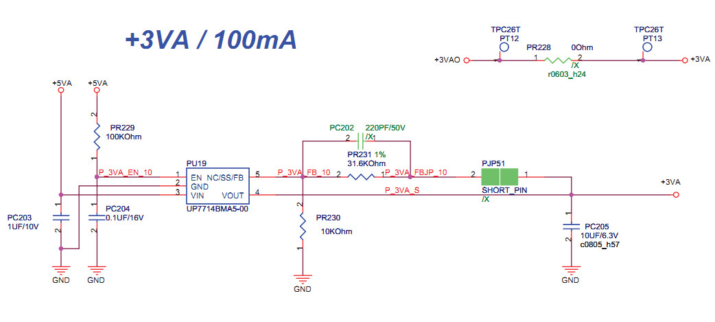

Скажите мне плж. тогда, от чего Мульт питается, когда ноут не в сети, а от батарейки питается, когда все VCC Мульта берутся от +3VA
А +3VA берутся от +5VA

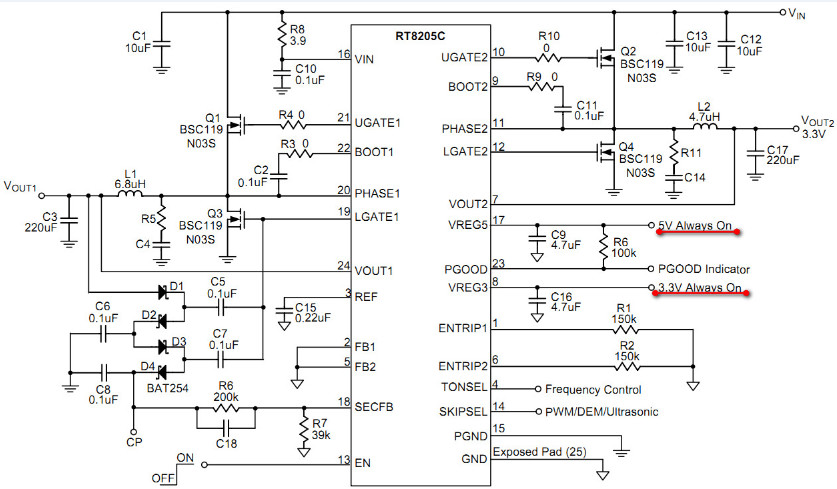

Мультик питается от отдельного стабилизатора. Где он у вас находится я не знаю. У большинства ноутбуков это линейный стабилизатор. Он находится внутри ШИМ контроллера 3.3 и 5 вольт. Это отдельный вывод этой микросхемы.

Ну вот и пришли к тому, что без дежурной ШИМ-ки (её выдачи +3,3V и +5V) Мульт не включится...

Если 3.3V Always On у Вас есть на шим и приходит на мульт и кнопку - то этого достаточно для запуска мульта, который запустит силовую часть шим по 13 выводу.

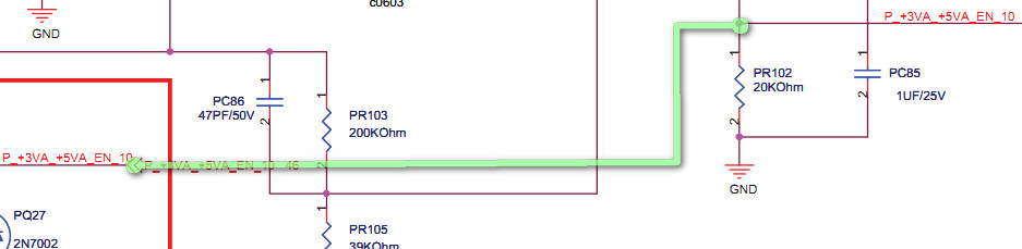

13-й вывод ШИМ-ки никто не запускает, она тупо в резисторном делителе находится и там всегда 5V, то есть всегда сигнал ON
дядя Рома, Это одна дорожка, (эти сигналы, одна линия) я правильно понимаю?

Думаю да и шим у вас должен сразу же запускатся с появлением Vin.

lazerius, Alwas ON это не выход ШИМ преобразователя, это выходы линейного стабилизатора, а основные выходы DC-DC преобразователя включаются по 13 выводу. И не факт что там всегда логическая единица. Если даже VIN это не внешнее питание а общее, оно и то меняется в зависимости от того от батареи работает ноутбук или от сети. Вы можете тестером померять на 13 выводе от аккумулятора и от сети.
Не видел ни одного ноутбука у которого основное питание +3.3 и +5 всегда есть. Такого просто не может быть. Будет большой саморазряд аккумулятора.
Вы саму суть поймите, что у вас два набора напряжений +3.3 и +5, одни основные, другие дежурные.

А в чем проблема ?PQ27 запрещает работу ШИМа ,когда BAT_IN и P_CHG_ACOK высокого уровня - то есть нет батареи и зарядки.Когда один из них НУ или оба - ШИМ должен работать.
Здесь наверное инженеры Asus решили не заморачиваться и не использовали для питания мульта Always On.А какие у Вас эти сигналы BAT_IN и P_CHG_ACOK ?Кстати мульт выдает VSUS_ON когда он запитан от 3.3 always on для запуска 3.3VSUS.Это не Ваш случай.Ас_on - кажется adapter current.Если Вы уверенны в нагрузках по линиях 3 и 5VA то можно рискнуть запустить без PQ27 .Хотя если у Вас ЕN ВУ - то ШИМ надо менять ,при условии что обвязка и ключи ок.

дядя Рома Мульт запитан от стабилизатора PU19, который в свою очередь берет питание от +5VA ( 5V Always Оn) выходящий из ШИМ дежурки. Вы правильно говорите. Как видим началом всего праздника является эта ШИМ дежурки PU4. Я тоже так подумал и сделал как Вы говорите. Отпаял PQ27, чтоб ничего не мешало сигналу ON PU4 и включил, но это ничего не изменило, на 13-й ноге PU4 гуляют пару десятков mV и все. начальные питания Always On не появились. Походу она дохлая. Хотя когда в режиме диода тестером звоню (отключив питание) эту 13-ю ногу по отношению к земле, показывает 635, а в режиме омметра 15k. Теперь сижу и думаю: Что, если отпаять эту ШИМ-ку, два верхних ключа PQ21 и PQ22 включить? Да бы удостовериться в наличии сигнала ON (+5V) на дорожке 13-й ноги PU4. Не навредит ли это остальному персоналу?
