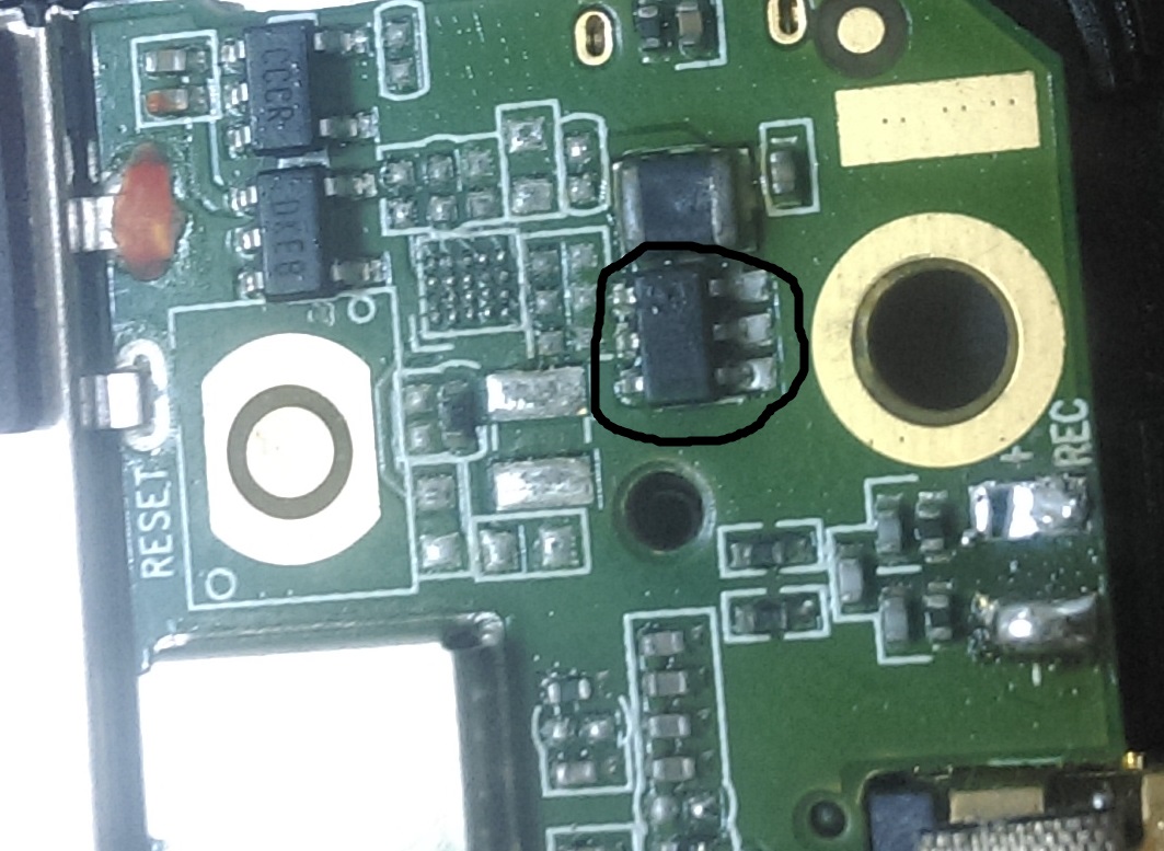

PMP7280C Поступил данный аппарат с деагнозом не заряжается.Со слов клиента был в ремонте но в сервес центре отказались делать (Такой металалом не ремонтируется) Проверка показала что АКБ РАЗРЯЖЕНА . При потключении зарядного на АКБ подаётся 1.8V При норме 3.7v
Затем подключл внешний источник питания (БП) планшет запускается нормально работает.Подключаю отдельно АКБ зарание заряженную -планшет показывает заряд на дисплее но по сути заряда нет. Подозреваю на контролер заряда ввиде стакла надпись 347 СС249 .Ребята потскажите ,что это за зверь чем он меняется,или аналог или татшит на него. На просторах нета ничего нет.

| Для начала перекатать бы контроллер,если аномальных напруг на планшет не подавали то есть шансы что он жив+пролудить серые пятаки |
Batix
А почему в свободном запостили? Тем по ремонту Планшетов ненашёл. Пролудить такой маленький контролер давольно проблематично если размер 2/2 mm Но меня больше интересует что за контролер заряда 347
СС249 Чем его заменить??????

| Почему Вы решили, что это контроллер заряда? Он же на керамике, без охлаждения? Обычно, ток заряда в среднем 1 Ампер,эл.мощность посчитать легко. Значит, должен быть ключевой элемент - транзистор, например. От контактов АКБ и гнезда СЗУ прозванивали дороги до конденсаторов около этого чипа? До шестиножки и катушки 4R7 на фото справа-сверху от гнезда АКБ ничего не прозванивается? |
Сообщения: 17966
| что зы бред вы пишете уважаемый?Зачем охлаждение если используется шим для регулировки тока заряда и выделение мощности(и стало быть тепла) на ключе минимальное.Как то так. |
Batix
samodelkin_r Ва правы что есть рядом ключевой даже ключевые транзисторы.Виде 6 ногой транзисторной полевой зборки маркеровка IL6CP Транзистор каторый отвечает на заряд в обраве. Так что нужно искать или родной или аналог . Если есть ребята куплю по Украине. На фото показано чёрной стрелкой

| Да тут со структурой мосфета(и с наличием диода) определиться а аналог подобрать будет проще.Можно и в корпусе SO-8 поставить место там позволяет |
Batix
Ребята можно и в корпусе SO-8 Аналог вроде НАТ1069С Но не уверен?? Жилательно ДАТШИТ IL6CP увидеть. Сижу 2 дня не магу найти распеновку у кого есть поделитесь.

ну производитель экономит кризис сейчас в мире вот и ставит при токе зарядки в 1-2ампера ключи от сименса который больше нескольких сотен милиампер на заряду никогда не кушал

У меня по коду IL6CF выдаёт драйвер подсветки MP3202 тоже в корпусе SOT32-6.У вас там точно транзюк стоит? |

Просто контроллеры зарядки с внешними ключами со времён сименса и моторолл п2к не видал что бы ставили, сейчас всё лепят на кристалле.Хотя в китайских самоделках встречаются исклюсения

Пока Ребята не нашёл замены IL6CP . Но есть замена данного 6 ногового полевивика и как обмануть керамику 347 СС249 ???? Заказал!! О результатах отпешусь!!

Всем привет! Всётаки получилось (обойти) данный контролер. Всем спасибо за потдержку что,помогли зделать данный аппарат.! И так попорядку.
1. Данный контролер 347 СС249 Замену так и ненашол ибо аналоги не потходят только внешне.Контролер управляется шиной инторфейса SDA SCL И Самое главное он контролирует уровень заряда по шине HHVDD и уровень HH (монеторинг заряда). Но саму зарядку не давал из-за обрыва мосфета IL6CP И опять аналога ненашёл.
2.На одном сайте нашёл замену данной шняге. Характеристеки Для зарядки одного элемента 3.7в, ток зарядки до 1а вроде подходит но маловато так ка сам АКБ 4100ma но нечего больше будет под зарядкой.
3.Думаю как подключать не нужно вам обьяснять.
4.Данный агрегат заряжается полностью на дисплее уровень зарядки отображается -зарядку держит хорошо. при 100% зарядке уровеньна АКБ 4.2 V
5. C Планшетника ничего не выпаевалось.
6.Фото прилагаю думаю разберётесь что да как.
