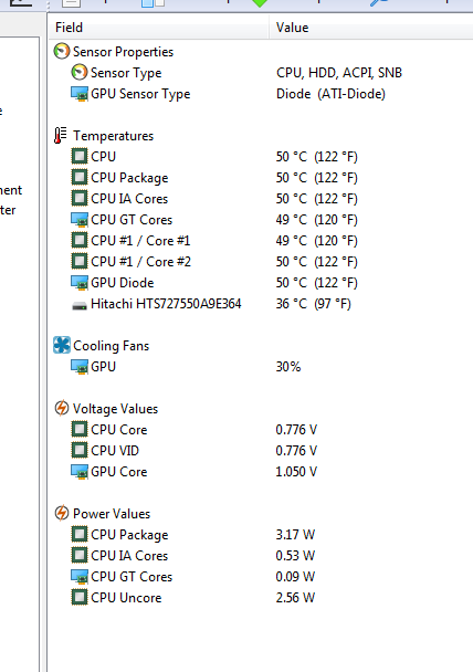

  Sensors. After assembling with termo pad on top DRAM.png  30.38 КБ  Скачано: 277 раз(а)

Кстати, evgen74, я не вижу ни на одном из скринов температуры ГП. Ну разве что в строчке с ЦП, но у ЦП есть и свое графическое ядро, так что сомнительно. Есть бесплатная утилита HWiNFO64, она более четко показывает принадлежность датчиков.
Добавлено во вложении и по ссылке на яндекс диск: https://yadi.sk/d/tiWptXTz3Nefuj

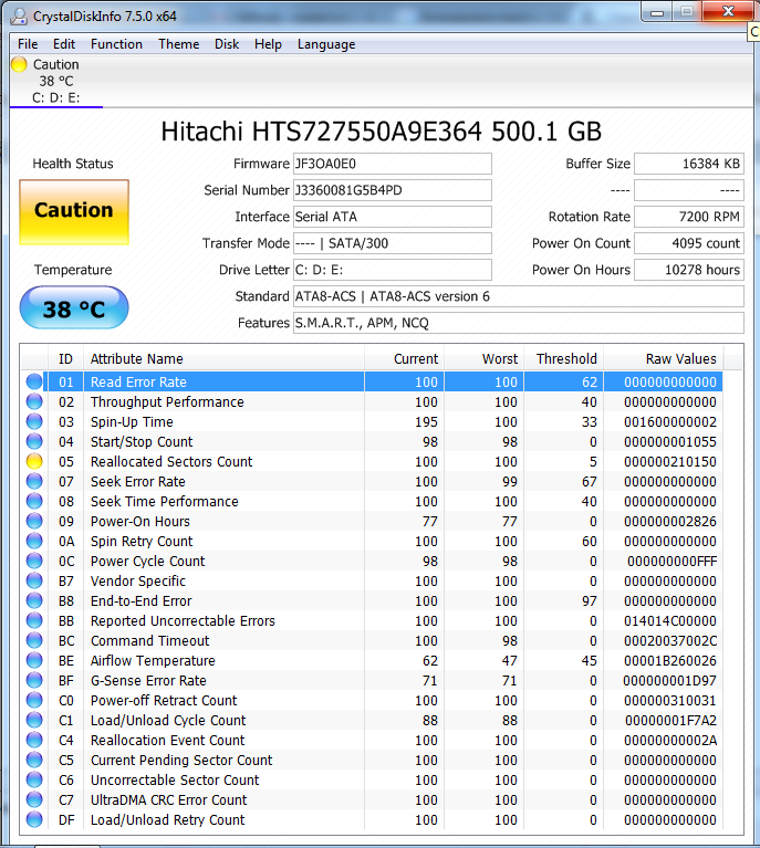

Вернулся ноутбук из двух сервисных центров: первый - неофициальный (по рекомендации), второй - официальный (размещен на сайте HP).
Неофициальный сервисный центр.
Мультик не перепаивали. Инженер сказал, что если бы это был он, то ноутбук бы не включался вообще. Он его на всякий случай прогрел.
Отключение питания с внешнего видеопроцессора не помогло. Ноутбук продолжил уходить в Ждущий режим (при возврате, все окна остаются открытыми) и возвращаться обратно в рабочее состояние.
Перепаял обвязку по питанию центрального процессора - не помогло.
Официальный сервисный центр
Поменяли мультик - не помогло
Перепаяли обвязку у мультика - помогло, подозрение на пробитый конденсатор.

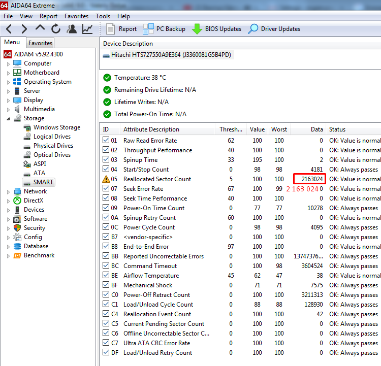

Гоняли на нем видео из YouTube два дня. Ноутбук только один раз выключился. В Ждущий режим не переходил. Подозрение на HDD (файлы диагностики во вложении, AIDA64 показывает 2 млн. ячеек релокации)
05 Reallocated Sector Count 5 100 100 2163024 OK: Value is normal
Но написано же, что значение нормальное. Хотя у инженера эта цифра вызывала удивление, что он вообще еще работает.
Инженер сказал, что если бы это не помогло, то проблема в центральном процессоре.
В тот же вечер, после того, как я забрал ноутбук из Офиц. серв. центра, ноутбук через 1.5ч перешел в Ждущий режим и вернулся из него, но уже после нажатия на кнопку клавиатуры. И так циклично три раза в течение 2 минут уходил в Ждущий режим, пока я его не выключил.
Во время прогона теста в HDDScan ноутбук два раза уходил в Ждущий режим.
В BIOS запустил проверку жесткого диска. На 45% «быстрой проверки» ноутбук выключился. Я его сразу же включил и запустил проверку операционной памяти, ноутбук сразу же выключился. Я его снова включил и после 5мин. переходов по меню BIOS запустил проверку HDD. «Быстрая проверка» была выполнена, а на 4% «долгой проверки» ноутбук выключился. Я его снова включил, но виндовс не загрузилась. Ноутбук выключился. Индикатор под кнопкой питания мигал. Ноутбук попробовал сам включится, но тут же выключился. Даже BIOS не показался. После нескольких нажатий на кнопку питания в течение 30сек. ноутбук загрузился с предложением выбрать «нормальную» загрузку или попробовать восстановить систему и диагностировать ошибку.
  CrystalDiskInform. HP Pavilion dv6.png  133.25 КБ  Скачано: 271 раз(а)
  HP Pavilion dv6. Hitachi HTS727550A9E364-J3360081G5B4PD-TEST.pdf  197.61 КБ  Скачано: 340 раз(а)
  AIDA64 S.M.A.R.T. HP Pavilion dv6.png  107.45 КБ  Скачано: 241 раз(а)
