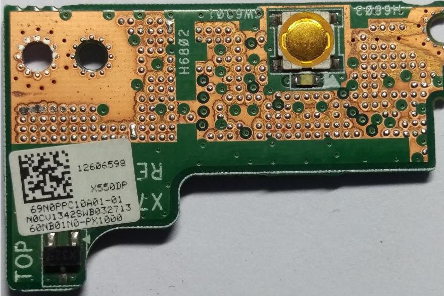

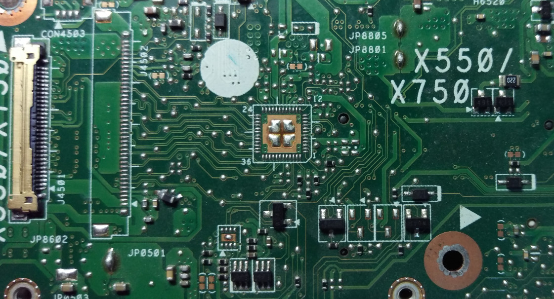

Привет всем. Принесли ноут на ремонт. Говорят - На внешний монитор VGA кабелем изо есть, а вот дисплей не показывает.
Включил, проверил, действительно, на мониторе изо есть, винда грузится, все работает, а на матрице нэма.
Разобрал бук, матрицу проверил на другом ноуте - работает, шлейф прозвонил - в норме, все линии в порядке. Но подсветки нет.
На матрицу LED_VCC +18,5V и +3VS_LCD поступают.
А вот LED_EN(BACK_EN)+3,3V и LED_PWM(LCD_BL_PWM_C_R)+3,3V нет. Подскажите кто/что ими управляет, а то схемы нет нигде, есть bordview, а там разбегаются на диод и транзисторы?

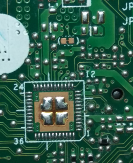

Далее заметил, что ретранслятор RTD2136R вообще отсутствует на месте, видимо, до меня этот бук уже побывал в какой то мастерской, сдули, а на место не нашли/не поставили.
1. Я так понимаю - он необходим в любом случае, что для 30pin-го разъема LVDS, что для 40-pin (у этой платы запаян разъем 30-pin)? Так как, все сигналы (EPD_AUX +&-; LVDS_L0 +&-; LVDS_L1 +&-), что должны приходить на разъем LVDS ведут к этому ретранслятору RTD2136R, или я не прав? Хотя следов пайки и флюса нет, словно завод просто не поставил, фото приложу.
Ребят сфоткайте пжл. его область, для восстановления обвязки.
2. D6601 (AZC199-04S) не должен звониться со 2-го пина на 5-й, по даташиту его код С12XY (X-Дата код, Y-Контрольный код), а у меня там стоял С164H и он звонится со второй по пятой ноги, его пока снял.
3. Раскалялся LAN сетевой контроллер U3301 (RTL8111G), его тоже сдул, замены пока нет, ну его отсутствие думаю не критично и на работу LVDS это не влияет.

lazerius, Очень по разному управляется, бывает от видеокарты, бывает от мультика. Второе чаще. С мультика управление яркостью выходит ШИМ. В некоторых ноутбуках его превращают в аналог, а некоторых прямо так подают на матрицу.
Можно подать с 3.3 вольт. Яркость не будет регулироваться (можно делитель из резисторов подобрать) и при включении будет вспыхивать белым на мгновение.

В асусах похоже от видеокарты т.к. был с таким симптомам диагностический прогрев дал положительный результат,потом замена видео и усё добра смех
Глянуть датчик крышки чтение едид матрицы,попробовать попереключать с клавиатуры кнопками куда выводить изо,шлейф прозвонить\подкинуть

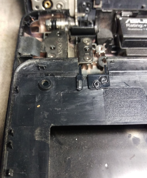

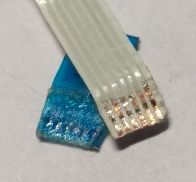

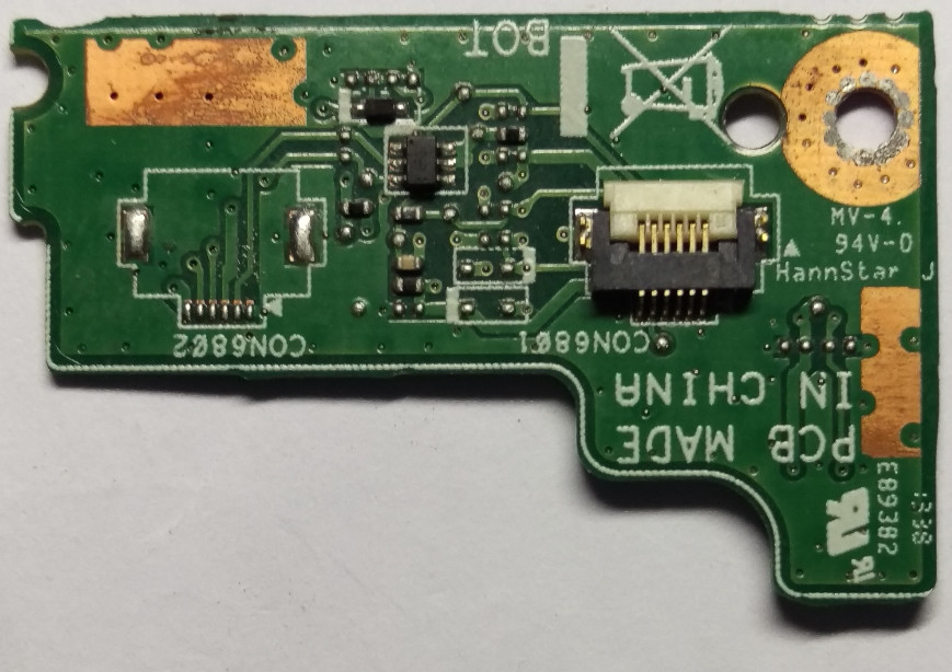

Вот снимки платы запуска и корпуса крышки. Эти элементы могут быть датчиками? Но магнита я там никакого так и не нашел.
Если по дорожкам отследить контакты запуска и включать пинцетом, а плату с кнопкой убрать, то отключение дисплея по датчику должно отпасть, не так ли?
Видно что шлейфик отламывался и затачивали конец по новой.

Сообщение #7 От 06/11/2017 23:00 цитата
Трёхногая это и есть датчик.Там на одной ноге дложно быть 3v3,вторая на земле,третья выход-при поднесении к нему магнита сигнал должен измениться.Сия информация идёт в мультиконтроллер и он решает включать экран или нет.Что серевуха убитая это не айс похоже девайс грозовой.
Далее смотрим осцилом чтение edid сразу после включения и его питание

Сетевуха я хотел написать-кнопки в планшете мелкие иногда промазываю улыбка
Трёхногий это датчик Холла-это не мосфет-становитесь тестером на выход и подносите к нему магнит сигнал должен поменяться

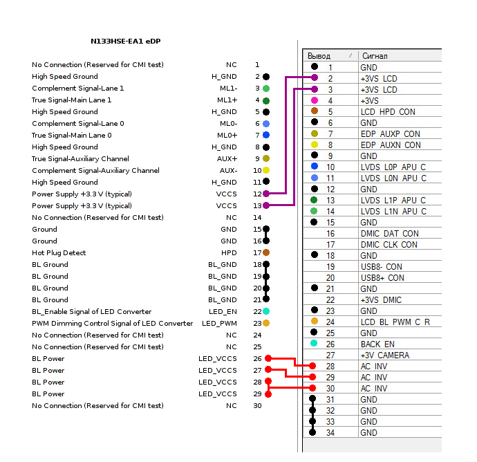

Сообщение #17 От 07/11/2017 18:17 цитата
Ну теперь по вашему рисунку надо смотреть 3vs dmic наличие там 3v3 а если есть то осцилом dmic dat+clk сразу после включения,потом 3vs lcd там тоже должно быть 3v3

n max, на данный момент с матери снято все, шлейф с матрицей, проц, оперативка, т.к. она в бесконечном рестарте. Походу мульт, т.к. КЗ не нашел, и потребление 200-230mA
Вот только подсказал бы кто, по очередность замеров, чтоб здесь отписаться. Или вопреки рестартам мерить 3vs v 3vs lcd?
