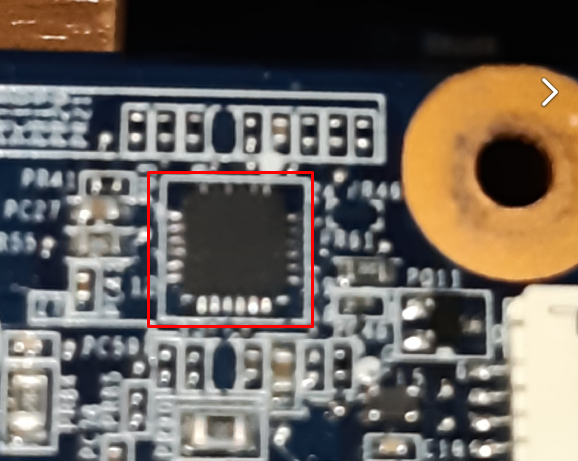

Не реагирует на кнопку включения ноутбук HP PAVILION G6
Арман Мелконян
Сообщения: 30
Сообщение #1 От 04/04/2019 22:23 цитата
Осмотрел материнскую плату, при подключении блока питания начинает очень сильно горячим становится SMD резистор, видимо короткое замыкание, подскажите, что делать менять его или нужно еще что то осмотреть.
SMD резистор
 Размер файла:  399.97 КБ
 Просмотрено:  306 раз(а)
Сообщения: 17966
Сообщение #2 От 04/04/2019 23:21 цитата
Резисторы так просто не греются,надо ещё что то смотреть тут вы правы

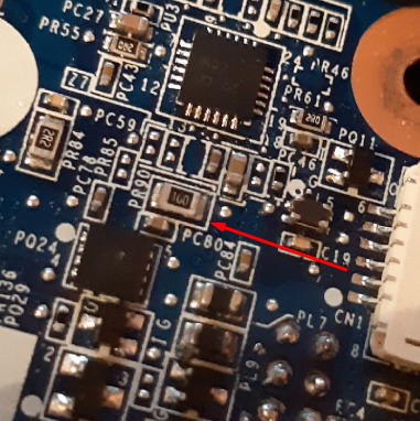

Сообщение #3 От 05/04/2019 02:38 цитата
n max писал:
Вот это тоже довольно сильно греется но не так как резистор
 Размер файла:  544.85 КБ
 Просмотрено:  291 раз(а)

Арман Мелконян, снимай шим,посмотришь будет ли греться !
Шим какой? RT8207LGQW?

Мультиметром замерять сопротивление на резисторе и напряжение, определить не на видимо, а по прибору есть короткое замыкание или нет.
alexsey_84
Сообщения: 1572
alexsey_84
Сообщение #6 От 07/04/2019 16:08 цитата
Арман Мелконян, посмотри что за Шимка , по какой линии нагрев? Замеры давай в студию , мы же тут не экстрасенсы) дальше будем думать) подмигивание
ДОБАВЛЕНО 07/04/2019 17:09
Арман Мелконян, модель платы,хотя я склоняюсь к COMPAL LA- ?

vadim3008, что за совет для новичков) нафига сразу шимку скидывать то ? если нагрузка садит , то можно джампер снять или дроссель и глянуть в какую сторону, и делать выводы) классно!
Сообщения: 17966
Сообщение #7 От 07/04/2019 16:14 цитата
Ну сейчас все кинуться угадывать платформу и марку шим.
Пусть автор сам пишет.Иначе снесём эту тему в корзину и делов то недовольство, огорчение

Или фотка так вышла ) гляньте вроде как PQ24 на фото дырявый смех
