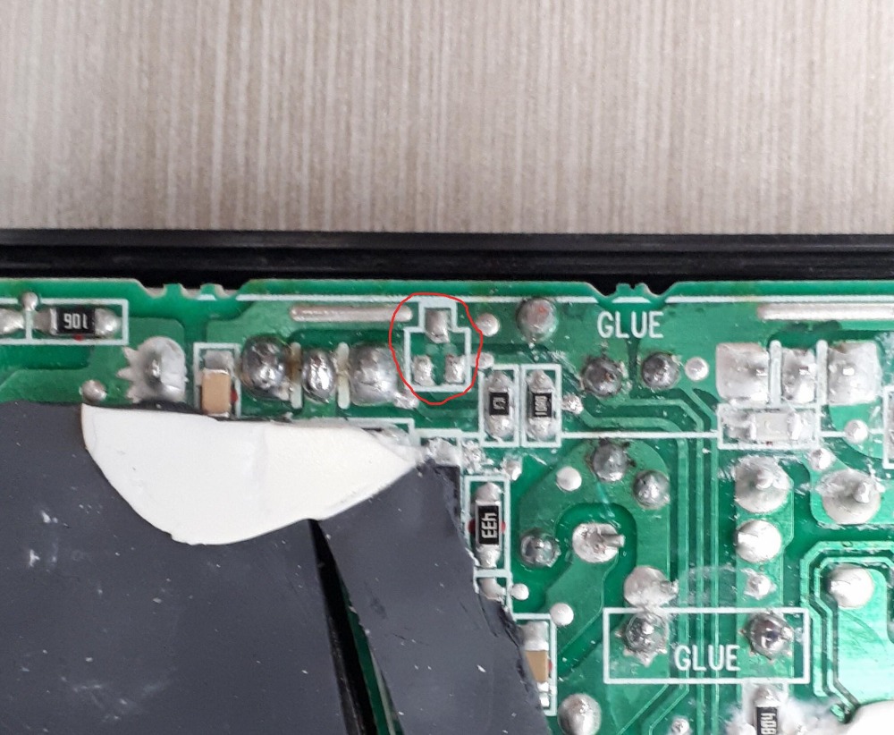

Сообщение #1 От 25/03/2020 09:52 цитата
Dell 15 Inspiron 3567 ошибка батареи-зарядки
версия биоса 2.9.0, хотел обновить так батарея дохлая
в общем при включении после заставки вылазит окно The AC power adapter wattage and type cannot be determined..........
можно ли как то в биосе отключить эту проверку питания?

это он на адаптер ругается - не видит ID .вы посмотрите ,что на среднем пине ЗУ и доходит ли сигнал с него к мульту.

в общем нашел обрыв сигнального провода на заряднике, кошка прокусила
провод заменил, теперь при подключении зарядки на сигнальном проводе появляется 3.3в., но ошибка не пропала
