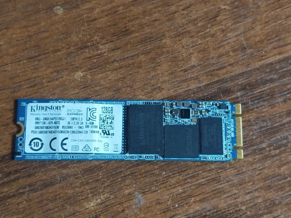

Доброго времени знатоки компьютерного железа. Есть ноутбук ACER A315-34-C7UG с установленным SSD RBU-SNS8154P3/128GJ1 на 128 гигабайт. Так вот SSD благополучно ушёл в мир иной к своим собратьям. Нарисовался вопрос, чем это чудо заменить, что б наверняка заработало. Вижу что это SSD M2 B+M с интерфейсом PCI Express и типа SATA 3.0, но не могу подобрать аналог. Нужно так же на 128 гигов, даже на 120 хватит. Проблема в том что могу ошибиться в интерфейсе, а именно есть которые поддерживают PCI Express и SATA 3.0, а есть чисто PCI Express и не более и ещё чёт понаписано про интерфейсы много всего. Знаю что надо смотреть мануал на сам ноутбук, там должен быть указан интерфейс, скачал, глянул и ничего не нашёл. Уже вторую неделю бьюсь с выбором SSD что б наверняка. Может кто то в курсе и посоветует чем заменить? Заранее благодарен.

n max, приветствую. Вообще всё не так до наоборот! На родном диске четко прописано на шильдике PCI Express и он с двумя ключами (прорезями). Так вот. Я почему тему и создал! Был уже печальный опыт, что взял так же почти наугад SSD, глянул чисто на ключи что б совпадали и форм фактор, а он в ноуте не видиться, а в компе всё норм. Так вот когда я пошёл к знакомым в АСЦ, то мне популярно обьяснили, что если материнка не поддерживает PCI Express то хрен он увидит мой SSD M2! И это у них тоже были такие случаи. Так вот, мне тогда обьяснили, что надо жёсткий M2 подбирать именно по модели ноута, основываясь на его характеристики, а точнее именно на характеристики main и по другому никак! С компами проще, там воткнул и танцев с бубном не надо! С ноутами сложнее, если шины нет так таковой, то хрен заведёш этот SSD! Почему я и выложил в первом посте модель ноута и модель старого SSD. Как то так. По последней ссылке Интеловский диск, он без шины PCI и совсем далеко не NVME даже!

n max, нет, чуток не верно. Я ж писал, что родной диск из первого поста как раз таки NVME по шине PCI Express, на нем прям прописано что он PCI Express. Могу фото закинуть. Он может и в режиме SATA работать. А вот SATA SSD в режиме NVMe не могут. Фишка вот в этом. Тоесть если я куплю SSD SATA и воткну в ноут, то он может не завестись, а если возьму NVME то заколоситься.

n max, у меня нет сокращений на SSD, там прямо словами написано PCI Express. Да соседнем форуме советуют жёсткий из 4 ссылки, тот что Интеловский, так вот у него в описании прописано чётко, что нет структуры NVME, а чисто SATA. Вообщем я запутался.

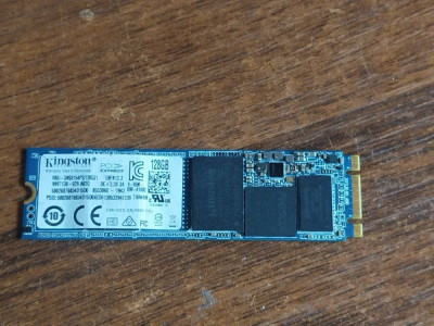

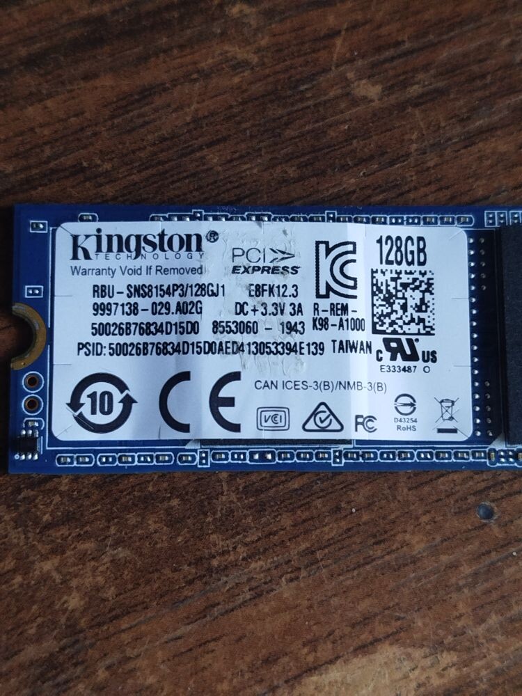

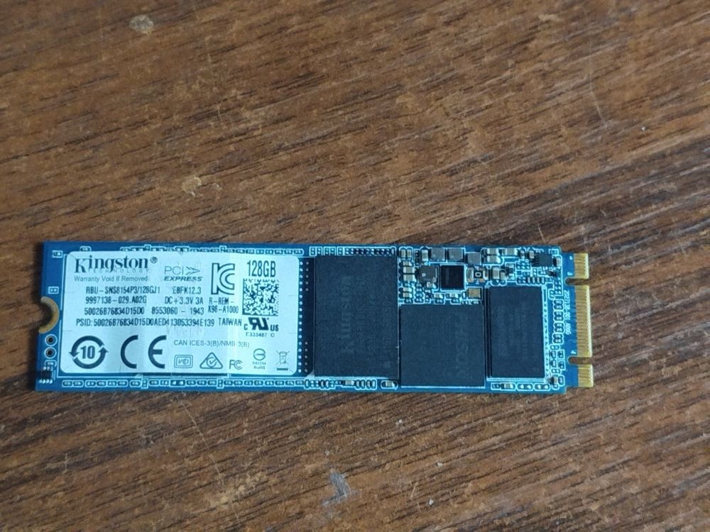

Сообщение #15 От 30/04/2026 12:12 цитата

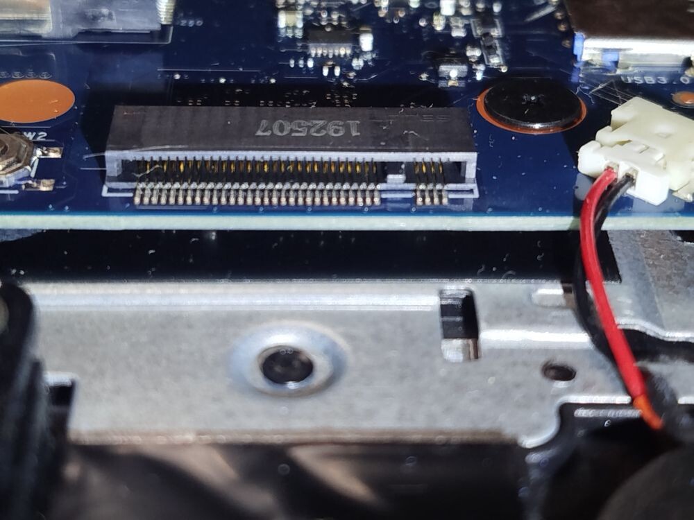

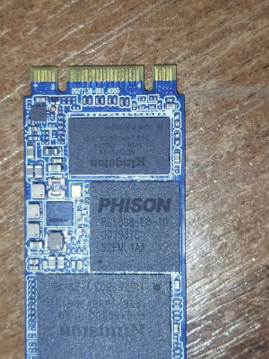

n max, схема на main не нужна, нужна спецификация. Диск с двумя прорезями, а не с одной! В BIOSе нет разделения на NVME и SATA! Точно такой уже новый не продаёться! Ноуту лет 11 примерно.
 Размер файла:  228.54 КБ
 Просмотрено:  51 раз(а)
  image.jpg  172.55 КБ  Скачано: 55 раз(а)
Сообщения: 17966
Сообщение #16 От 30/04/2026 16:31 цитата
Ну так на нём написано что он писи экспресс значит купить с таким интерфейсом и пробовать втулить.Тут уж и вариантов сильно не остаётся.

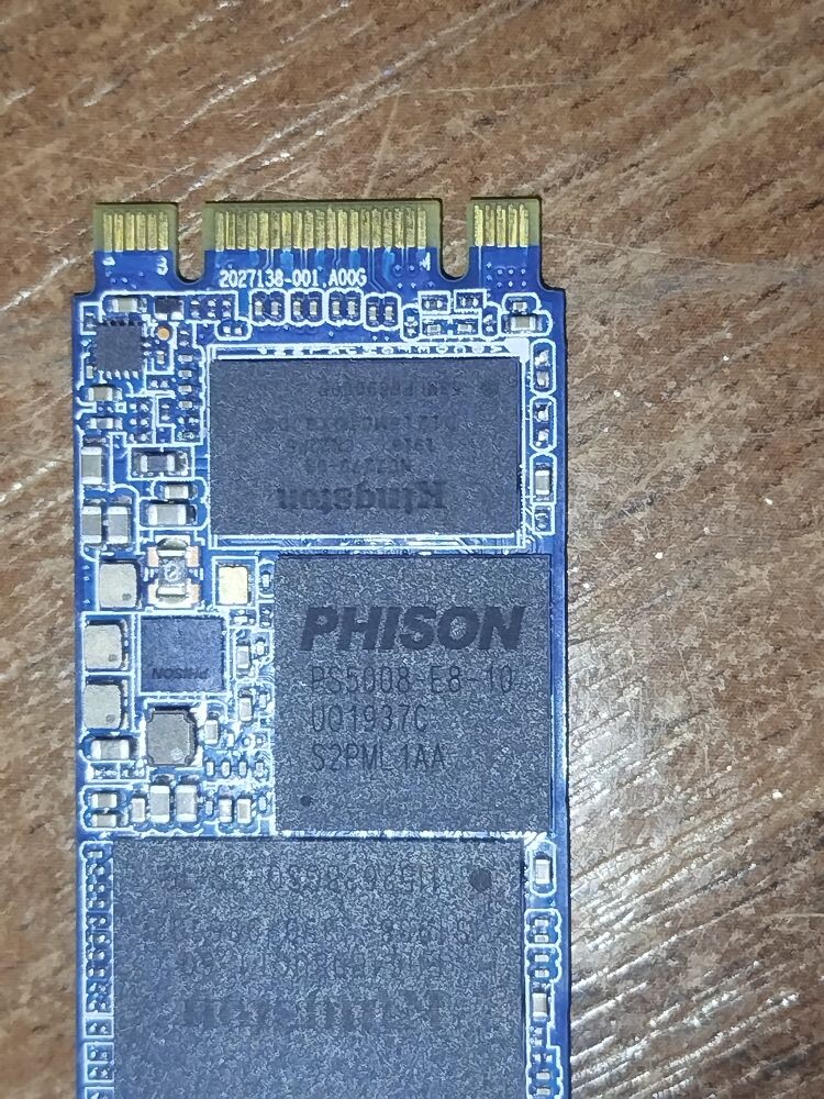

JohnK
Комповед
Комповед
Сообщения: 8641
JohnK
Сообщение #20 От 30/04/2026 18:42 цитата
FreddikMerfi, Попробуем эмпирически. По самому разъёму диска. Смотри на ключи разъёма.
