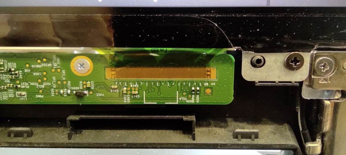

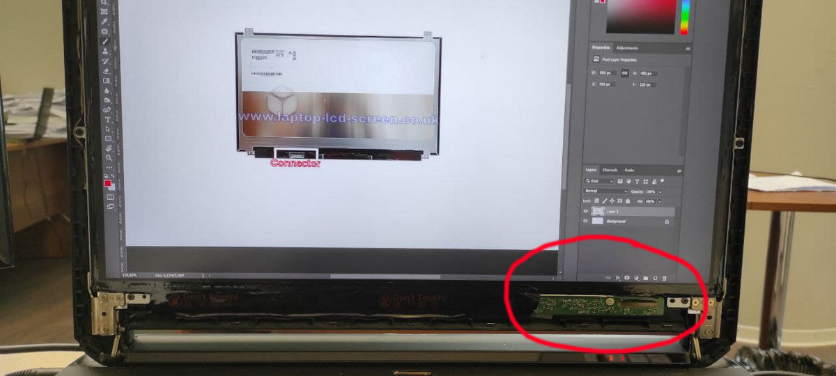

День добрый! Есть такая проблема: после включения экран проработал несколько секунд, затем на всей площади экрана появился узор из вертикальных повторяющихся цветных полос, и толстая чёрная полоса с правой стороны. Ноут был принудительно выключен, и при включении теперь всегда выдаёт то мерцающее белое свечение, то цветные полосы по всему экрану. Подключенный через hdmi второй монитор работает без нареканий, система загружается, всё работает. Снял переднюю пластиковую панельку с матрицы, и прощупал на самой матрице шлейфы, которые идут от платы к экрану, и шевеля крайний правый шлейф, изображение вернул. Но проблема время от времени возникает всё чаще. В сервисе, не глядя на ноут выдали вердикт - менять матрицу. Менять матрицу - дорого, да и не хотелось бы этого делать из за одного только шлейфа. Поэтому интересует, теоретически можно ли перепаять данный шлейф, обойдясь малой кровью, где его можно найти? Может быть кто-нибудь подскажет... Спасибо!

Такой шлейф отдельно ни чгде не купите только матрицу битую искать и оттуда дёргать.+плёнку хитрую для его приклейки купить

"и шевеля крайний правый шлейф, изображение вернул"
В таких случаях ищут положение, в котором всё работает, и каким-либо образом фиксируют (клеят, что-то подкладывают) в этом положении.

Мертвому припарки. Все равно скоро отпадет или контакт исчезнет.
zamyslovvv, Замена матрицы.
