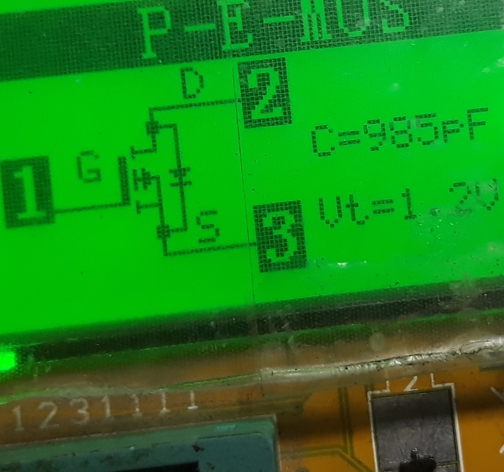

Все привет. На плате планшета сгорел smd транзистор MOY или M0Y. Поиск ничего не дал. Может кто знает его расшифровку. Спасибо.

по измерениям ето n-p-n транзистор. по базам ничего подобного нет.

"по измерениям ето n-p-n " Смотря что с планшетом, в каких цепях стоял эл-т(зарядка, экран и т.д.) У меня были случаи-по сопротивлению перехода подгонял с похожих устройств и работает планшет до сих пор. С учетом "обугливания" по фото-сопротивление вырости в разы могло, по цепям тут надо анализировать
Маркировку китайцы специально могут ложную наносить на "клонах", можно очень долго проискать по справочникам.

здравствуйте .Хоть и время прошло но вопрос для меня остается актуальным.Кто нибудь выяснил что это за транзистор?Как я выяснил возможно полевик р-канал или не правильно

Если их там четыре одинаковых, то кто тебе мешает выпаять рабочий, и протестировать?
Например вот такой игрушкой.

Запоздало, но всё же.. вдруг ещё кому попадётся.. P-канальный мосфет это..

Здравствуйте. Я тоже интересуюсь этим транзистором. Стоит в китайской магнитоле. С него идёт питание на драйвер подсветки. Может кто знает чем заменить?

приветствую,аналог m0y подойдет SI2301 или IRLML6402 ?
