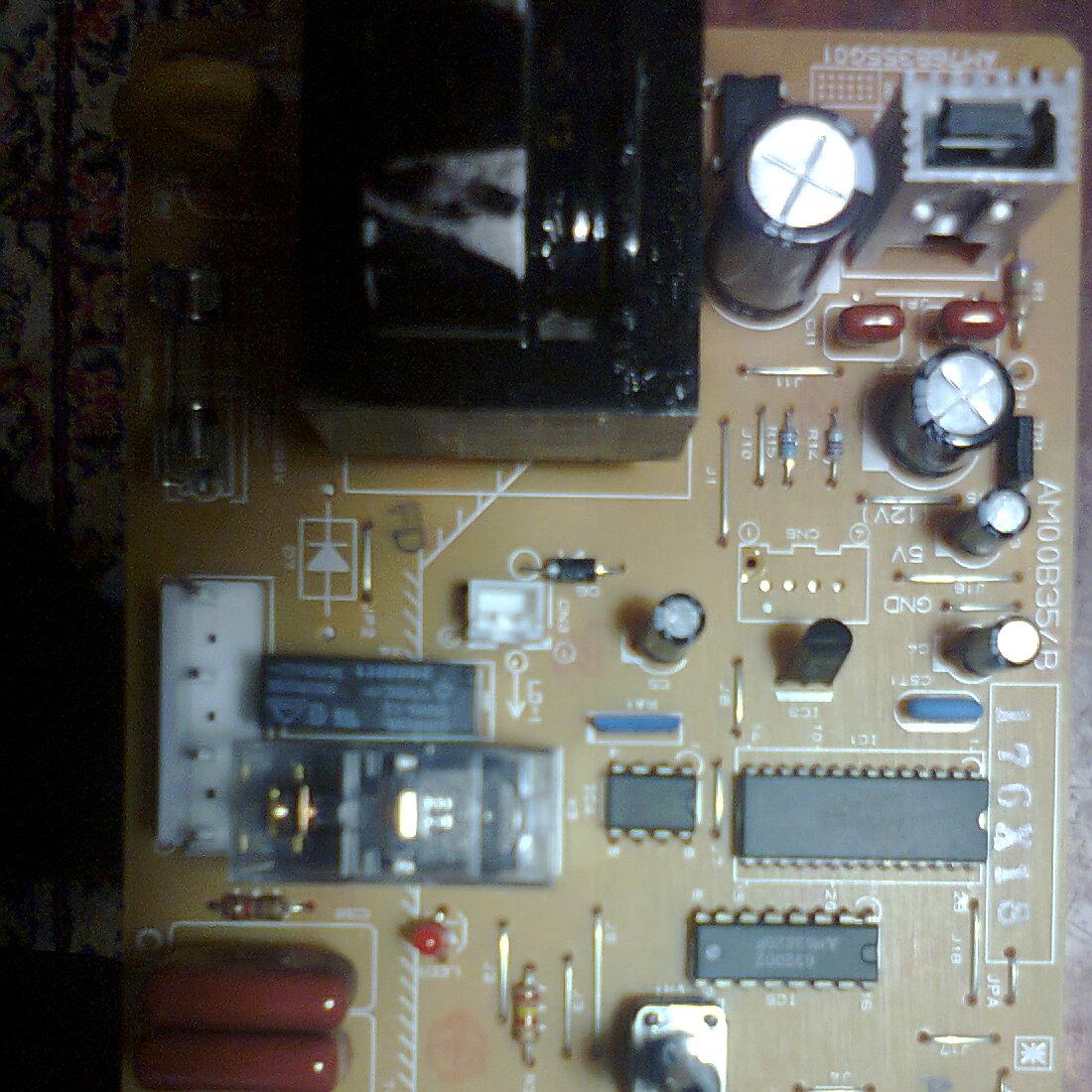

Доброе время суток. Хочу обратиться к профи по холодцам с вот какой проблемой. Как то пошалили по дому 400 вольтей ну и соответственно всё что было воткнуто в розетку - погорело (тв, приемники, СВЧ, ну холодильник в том числе. Все отремонтировал остался холодец. Хорошо что в это время он не работал (компрессор работает) Холодец Mitsubishi MR-F62S-ST-KW - сгорела плата управления (пырчик, варистор, трансформатор), транс перемотали, всё остальное поменял. Проблема в том, что после ремонта ПУ - холодильник не выключается. Все напряжения на ПУ в норме. Заменил EEPROM 93C46 (поставил чистую) холодильник не включается. Предполагаю, что в EEPROM прописалась какая то ошибка, и холодец не выключается. Прошивок на такую модель найти не удалось. Может кто знает где и в какой строке нужно внести изменения опции для нормальной работы холодильника. Буду очень признателен за оказанную помощь. Спасибо.
Состав ПУ:
проц - 86C807NG SPJ69
EEPROM 93C46
M63826P
  Фото0083-1.JPG  198.9 КБ  Скачано: 325 раз(а)
Сообщения: 21862
Сообщение #2 От 17/01/2013 13:04 цитата
Давно не видел чтобы прошивку выкладывали в виде скрина.
