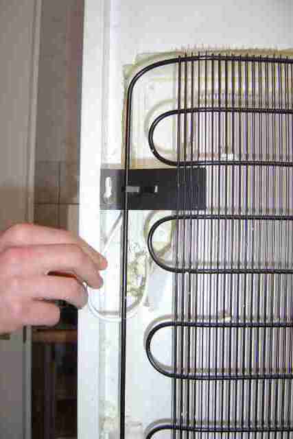

Доброго вам дня!(вечера, ночи)
Замерил я сопротивления датчиков к общему проводу 1(2) при комнатной температуре (сабж стоял больше суток выключенным)
Результат:
3(4) - 6,7 кОм
2(3) - 18,5 кОм
Меняй датчик на испарителе. Его можно прозвонить и с платы. Чтобы проверить датчик нужно дать холодильнику постоять сутки невключенным чтобы выровнялись температуры датчиков и тогда измерять. Оба должны иметь примерно одинаковое сопротивление. Если нет - меняй датчик.
Его придётся вырезать. Если развернуть холодильник, то слева на высоте окончания решётки нужно вырезать участок 7х7см. Извлечь датчик из канала, откусить, вставить в канал новый датчик и припаять его провода к проводам старого датчика, не забыв надеть термоусадочные кембрики. Вырезанное отверстие задуть макрофлексом, дать застыть, срезать вровень с задней поверхностью и залепить липкой фольгой
"Слева на высоте окончания решётки" это снизу? (извините за дубовые вопросы) Сложно ли поставить термостат к примеру от старого агрегата? Просто я живу в зап. Герм., негарантийный ремонт техники здесь как правило нерентабельный :-(

Сообщение #25 От 16/03/2005 19:30 цитата
vikvik, специально для вас в кореле нарисовал ориентировочный рисунок. Место где находится датчик обозначено красным.
Подчёркиваю - это не чертёжь, а всего лишь рисунок.

Сообщение #26 От 18/03/2005 16:02 цитата
добрался я таки до датчика!
он оказался чуть пониже и в плачевном состояни.
спасибо вам большое за помощь!!!
  DSC01280_neu.jpg  28.48 КБ  Скачано: 6186 раз(а)
vikvik
Сообщения: 10
Сообщение #27 От 23/03/2005 23:13 цитата
Опять я...
Купил в магазине Conrad датчик NTC-Sensor Siemens M2020 (7,13 Euro), установил, it works!
Через час работы включился нагреватель над морозилкой. Это нормально?

Сообщение #28 От 24/03/2005 00:08 цитата
А сопротивление датчика такое как у оригинального?
vikvik
Сообщения: 10
Сообщение #29 От 24/03/2005 01:02 цитата
16 kOhm при 0°C
5 kOhm при 25°C
Вот все, что на него нашел:

Сообщение #31 От 24/03/2005 09:49 цитата
vikvik,нагреватель(лампа) включается,когда в комнате холодно,он управляется NTC1 на плате.
Какая температура в комнате?
О том,подходит ли новый датчик исспарителя,можно судить по время включения компрессора.Какое время работы и паузы у тебя?

Сообщение #34 От 25/03/2005 00:24 цитата
Дядя Коля, именно этот датчик я вчера купил в нашем CONRADе и поставил!
Время работы и паузы сообщу как смогу (холодильник-то моей сестры, не у меня дома)
Да, температура в комнате была не ниже 18°C. Потом нагреватель отключился, может все и устаканится наконец.
