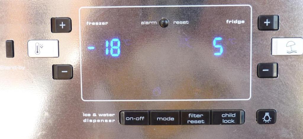

Сообщение #7 От 05/04/2014 09:19 цитата
дисплей такой
ДОБАВЛЕНО 05/04/2014 10:20
dim777m писал:
Извините что вмешиваюсь, а что значит "Микроконтроллер в гвоздик " ?
интересно как ты снял прошивку с силового она там залочена
  P1060818вл.jpg  84.59 КБ  Скачано: 422 раз(а)

master-holoda,
Дисплей похож по расположению кнопок и индикаторов - у меня только платы.
Сам холодос за 60км на даче хозяина.
Половодье у нас и дачу подтопило , хозяин всю технику взялся перебрать , её не затопило - но была во влаге.
А разъёмы перепутал или мокрую включил - то тайна.
