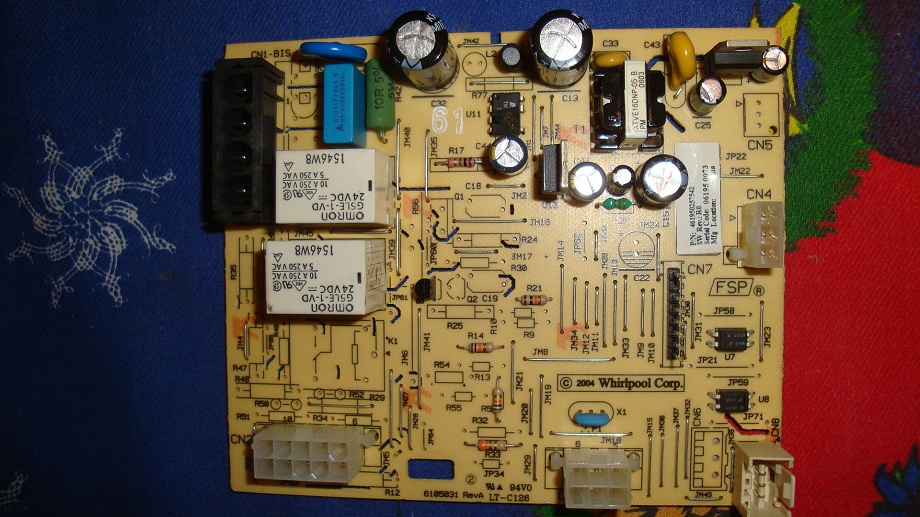

Всем доброе время суток.Холодильник whirlpool arc 6708/ix Помогите плиз опознать микросхему шима на блоке питания, взорвалась крышка,остались видны только две буквы TN, в DIP корпусе, 7 ножек.
Или скиньте схемку или ссылочку на схему платы контроллера.

Uganin, фото модуля с хорошим разрешением возможно? Это в твоих интересах...

Uganin, желательно с обеих сторон, со стороны деталей и со стороны пайки.

Сообщение #5 От 27/08/2012 22:17 цитата
фото

Может TNY264

у моей микросхемы нет 6 ноги

вот что то нарыл, похоже TNY263-268

Uganin, так сравнивай...

поставил, TNY267, все работает, всем спасибо.
