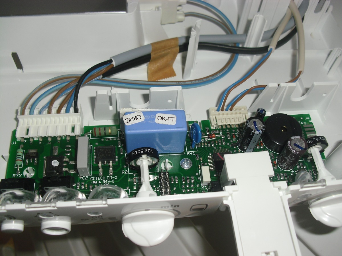

Такой холодильник у меня впервые, поэтому вполне возможно это характерная неисправность. При включении холодильник не подает признаков жизни, зато реагирует на мелкие помехи (если щупом прибора дотрагиваться к катоду симистора - начинает мигать подсветка управления и некоторые сигменты). Понижающий конденсатор 1,49 МФ. Питание на процессоре 5,4 Вольта, на кварце 4-3,9 МГц. Не думаю что какой-то датчик мог стать причиной, поэтому я их пока не мерял.

Надо бы померять гасящий конденсатор, электролиты. Что-то питание на процессоре великовато. Пульсаций нет?

кнопка reset
kalambija
Сообщения: 404
kalambija
Сообщение #12 От 08/04/2012 22:27 цитата
И где она?
Winidrug
Сибиряк
Сообщения: 1413
Winidrug
Сообщение #13 От 09/04/2012 03:16 цитата
kalambija, Когда плату извлекешь - увидишь.
kalambija
Сообщения: 404
kalambija
Сообщение #14 От 11/04/2012 22:27 цитата
Извлек . Не увидел.

Сообщение #15 От 12/04/2012 08:33 цитата
kalambija, В личке глянь.
