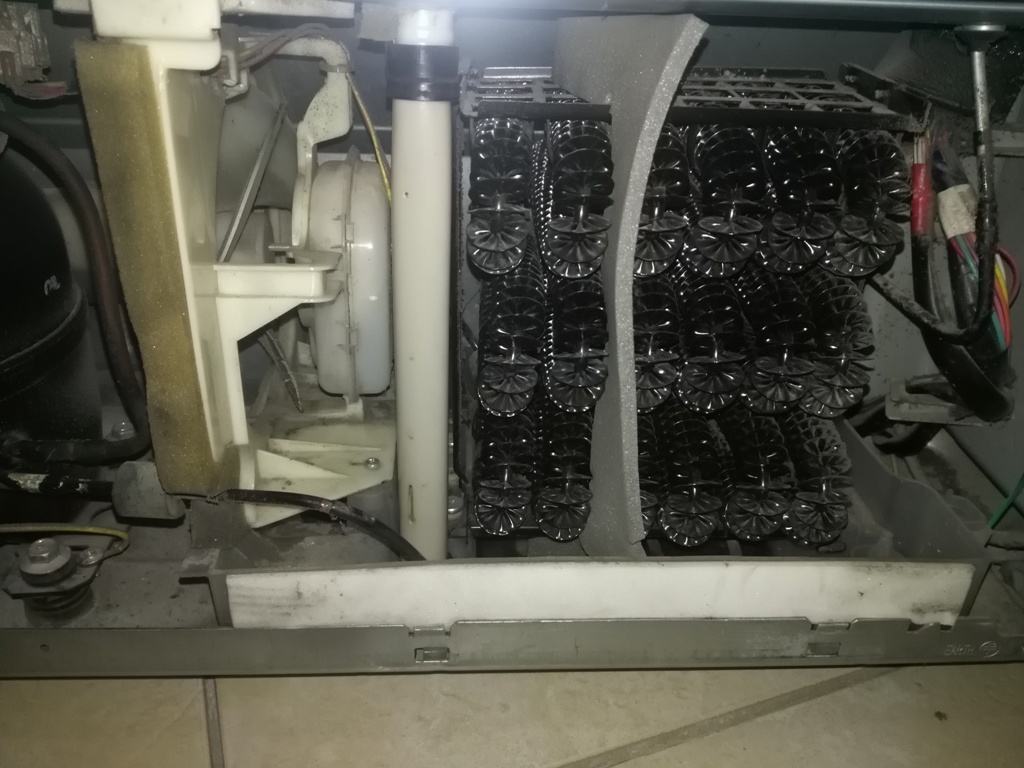

Прошло еще 4 года. Домик в далекой деревне продал, построил в Подмосковье. Перевез холодильник сюда, 2 года работал хорошо, пару месяцев назад начал глючить: моризильник работает, в холодильной камере нет, в оттайку похоже не выходит совсем (воды в лотке нет).
1. Проверил опять DA47-10150E - исправен (предохранитель звонится, биметал в тепле разомкнут, в морозилке - к.з., выносишь в тепло - через 45-мин. щелкает).
2. Прозвонил ТЭН - 374 Ом.
3. Нашел, где стоит TD-20, крутанул крутилку, перешел в оттайку. Заменил, - в прошлый раз купил в запас, т.к. не знал в чем неисправность. Через какое-то время сам ушел в оттайку, - вода закапала в холодильный отсек.
4. Добрался до сливного отверстия, еле нашел (оттянул испаритель и ТЭН), прочистил с трудом, слив восстановился.
Работает!
Болгарка не пригодилась.
