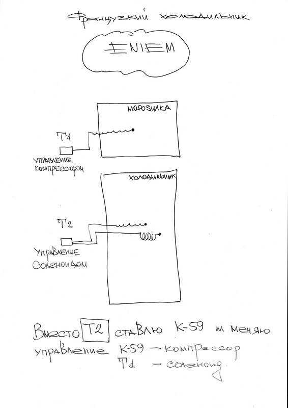

Здравствуйте,нельзя ли поднять тему?Симптомы один в один,при проверке выявил пробитые транзисторы в одном из каналов управления "шторкой" заменил по опмсанию Night-Prizrak. После сборки и включения в сеть загорается свет и высвечивает ошибку А2. Компрессор рабочий(проверял замыкая транзистор управления реле), 12в присутствует 3,3в тоже . По вашему описанию нашёл деталюшку на которую приходит 12в,после неё нет(у меня она звонится как 2кОм). Хотел бы уточнить что нашёл ту же деталь что у вас(а то боязно эксперементировать с замыканием без полной уверенности), а также узнать как работает ваш холодильник после ремонта?
ДОБАВЛЕНО 19/11/2012 13:40
Прилагаю фото
стопыч
Сообщения: 3167
стопыч
Сообщение #15 От 20/11/2012 21:08 цитата
walera1969, холод не мой, а клиента. Жалоб не поступало.
А насчёт "деталюшки" - ну никак не 2кОм она должна звонИться. Меняй.
