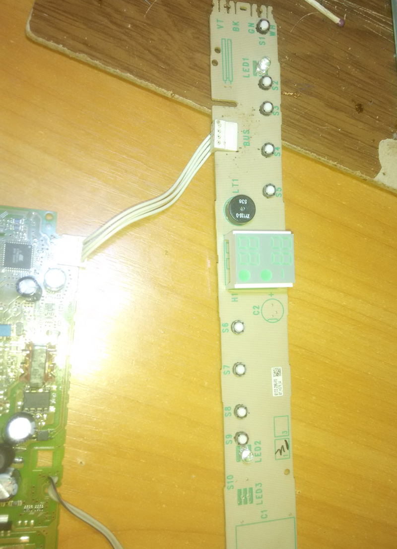

Liebherr CNB 38560. Ночью был скачок напряжения вылетел блок питания. Был восстановлен и плата заработала. При установке в холодильник оказалось что показания температур странное, МК запустилась а ХК нет. (датчики в норме вентиляторы крутят) но с дисплеем что то не то регулировка температуры ХК 42-50 МК 5- -14 меню работает ошибок нет но не могу до конца включить режим L после rd когда загораются все сегменты нажимая все кнопки и открывая дверцы перейти дальше невозможно выход только через питание. Подозрение что стал глюк в прошивке.Какие будут советы? Можно ли как то обнулить проц или надо шить? Если надо шить прошу помочь с прошивкой.[img][/img]

BEDA663256, задай в ХК 42, а в МК -2 и хай так работает..., все будет ОК.

Если это единственный глюк с градусами - тогда да. Но никто, никто не гарантирует что не посыпалась логика управления - и траблы с сервисным режимом тому пруф.
Пусть катает - смотрит. Но главное - что-бы потом продукты не в утиль а сам не на белый стул. Дорого это сейчас...
