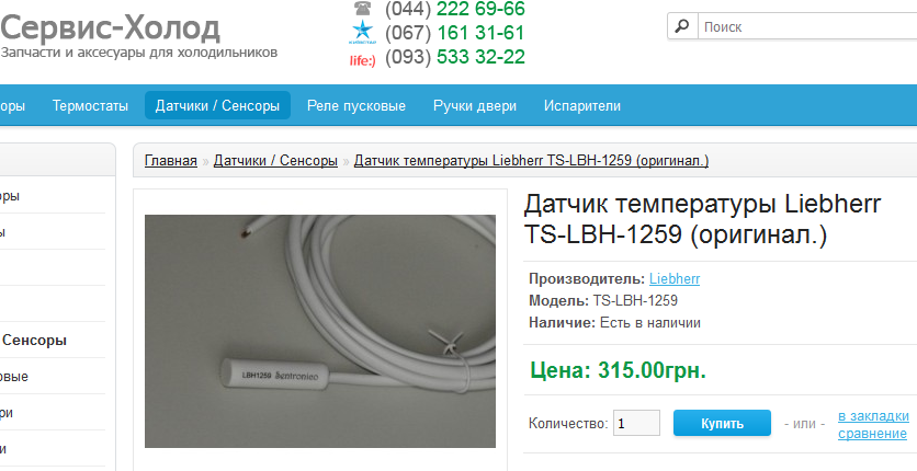

Морозильная камера Liebherr GSN 2926, похоже, что оба датчика вышли из строя. Сопротивления сейчас при +25 примерно по два килоома. При охлаждении до -10 могут либо немного уменьшить, либо увеличить сопротивление, но максимум до 2.5 ком. Пробовал данфосовские датчики, не подходят, сама камера показывает, к примеру, -14, а термометр -2.
Подскажите пожалуйста характеристики датчиков.

Спасибо, я видел это. Но проблема в том, что такая характеристика почему-то не устраивает электронику. Такое впечатление, что для камеры нужен с более пологой характеристикой. Также, непонятно, какая характеристика должна быть у датчика на испарителе... Сервис мануала я на него нигде не нашел. Или все же я не в том направлении ищу? Сейчас обследовал камеру и нашел кучу свидетельств ламерских попыток ремонта. Провода, идущие к датчикам, были разрезаны, потом спаяны и заизолированы. Сейчас при -6 датчик камеры имеет сопротивление 9.3 ком, испарителя 17.2 ком. Странно, что раньше вообще сопротивление их не увеличивалось.
ДОБАВЛЕНО 06/08/2016 16:46
Уже температура -8.5, датчики имеют сопротивление 9.9 ком, 18.9 ком. И после очередного выключения индикатор стал показывать -8 градусов. Прогресс, однако. И странно.

Камера работает, как ни странно. Правда я поразматывал изоленту на кабелях датчиков и спаял их. Ламер, который там ковырялся, просто как попало скрутил провода. А ковырялся он везде. Удивительно, как аппарат выжил после этого. Тему можно считать решенной, хотя желание видеть характеристики датчиков, все еще не покидает меня.

Это я находил, но характеристику не дают. Ну да ладно, главное, что работает.

Roger Wilco, так в таблице есть.

Я уже раньше писал, что та табличка не соответствует. Выше я приводил примеры измерений.
