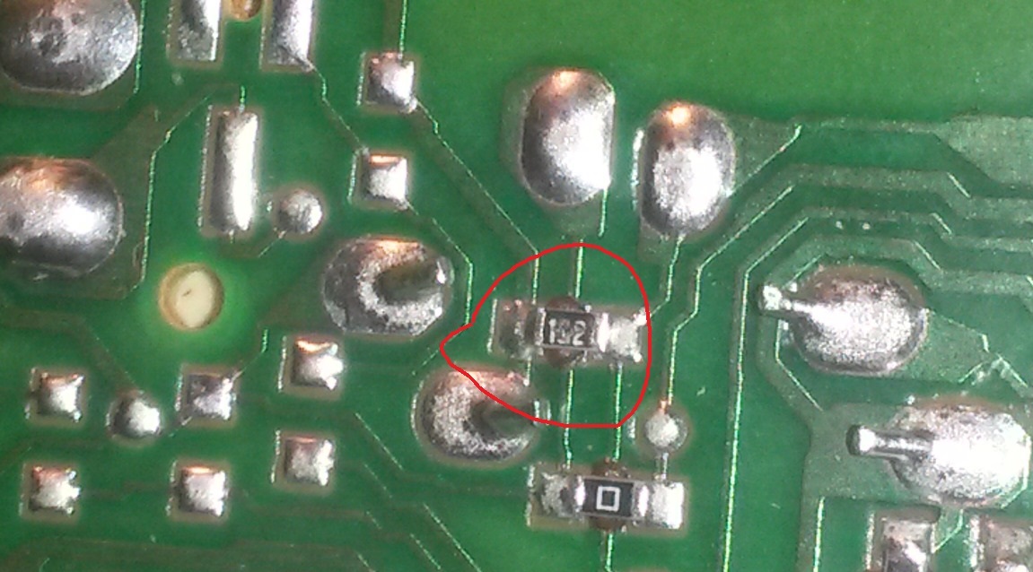

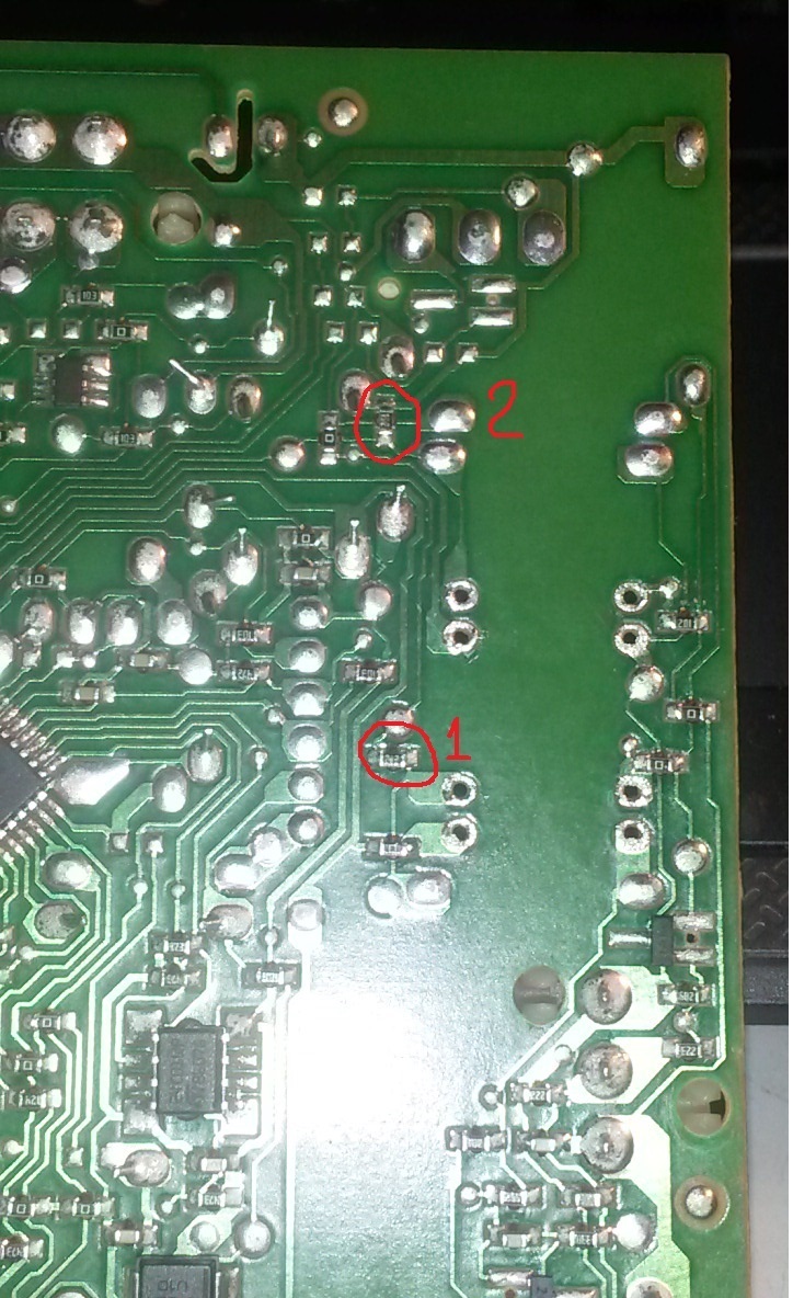

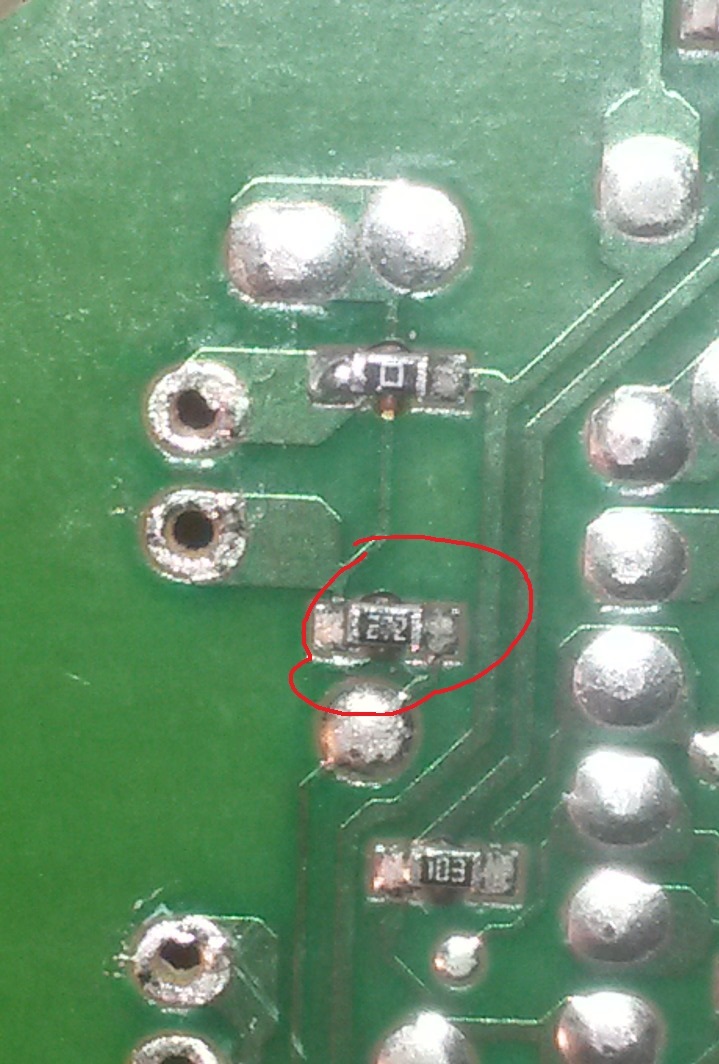

Холодильник Whirlpool ARC8140/1/IX. Этикетку с серийным номер не нашел. Модуль 08065-24RC.
Ошибка CF. Ошибка понятна. Но появилась после перепайки кондера на питании. После долгих поисков и "врагу не сдается наш гордый варяг" найдены сгоревшие SMD резисторы. Но опознать сложно, схему не нашел.
Может у кого есть схема?

схему не нашел. доверился то что вижу - 2,7 кОм и 1,3 кОм. Поставил.
Чуда не произошло хммм...
Еще стал свет накалом, мерцающим гореть хммм...

Резистор в 2700 Ом типоразмер 0603 , мощностью 0,1 Вт сгорит если напряжение > 16V прошлось по этой цепи. На Этой плате из таких есть 24.
Вот чудо и не произошло.
